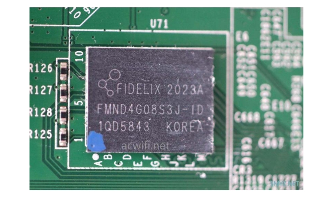

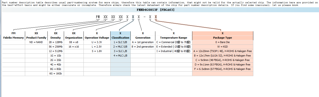

老大,能帮添加FMND4G08S3J-ID这个bga63的nand flash芯片,谢谢!
2021-10-30 12:40
回复 10# 魑魅魍魉
   找不到任何芯片的资料,无法添加!
