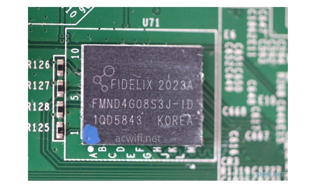

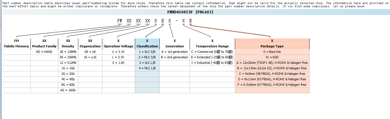

老大,能帮添加FMND4G08S3J-ID这个bga63的nand flash芯片,谢谢!
2021-10-30 12:40
回复 10# 魑魅魍魉
   找不到任何芯片的资料,无法添加!
回复 11# admin 艾科的可以参考下,1.8V SLC
2021-11-6 17:16
回复 12# 魑魅魍魉
好的,我看看

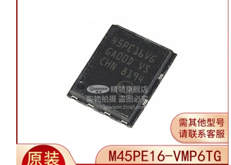

帮忙增加M45PE16

帮忙增加M45PE16
RSM 发表于 2022-4-28 13:12
同求,谢谢
M45PE16_STMicroelectronics.pdf (403.33 KB)
