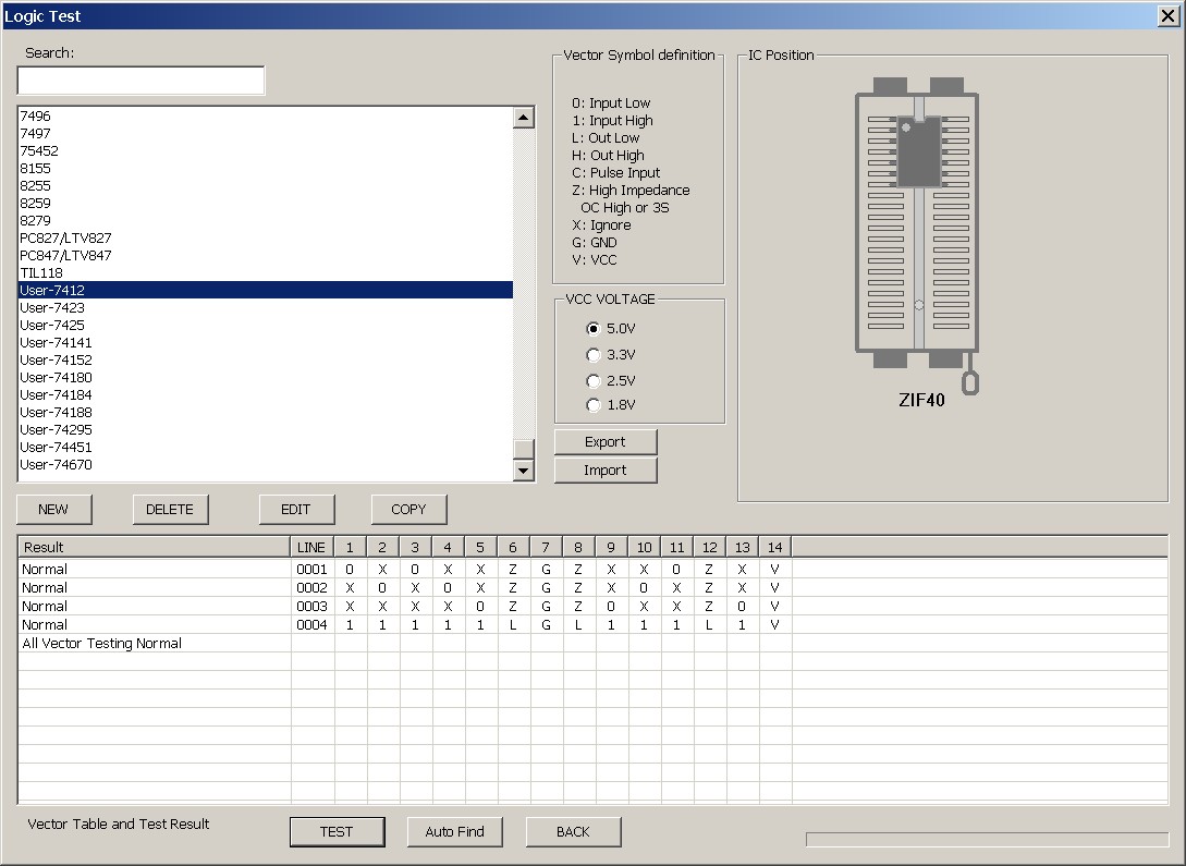

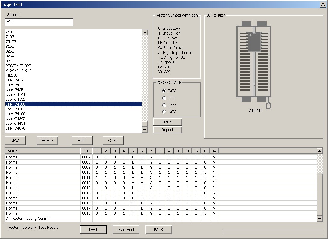

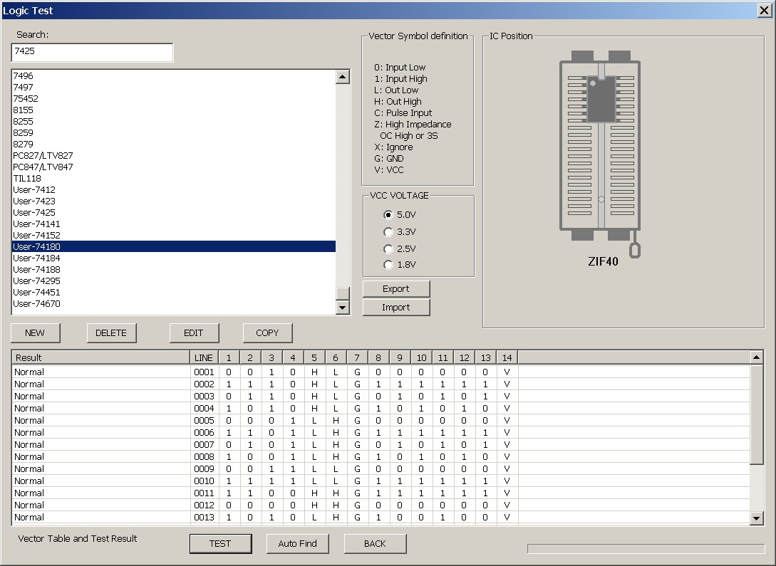

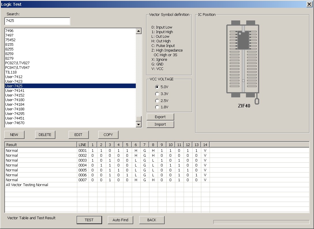

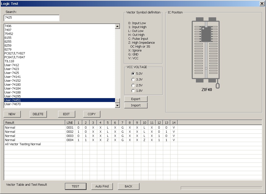

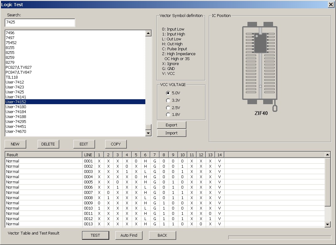

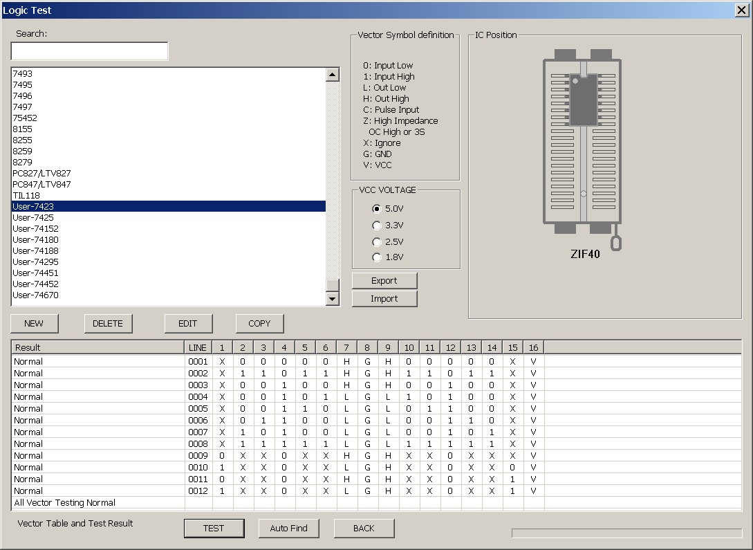

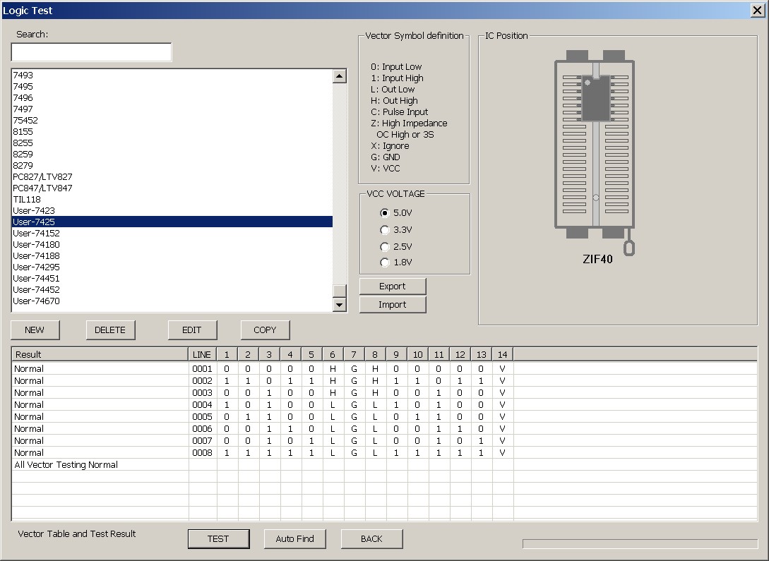

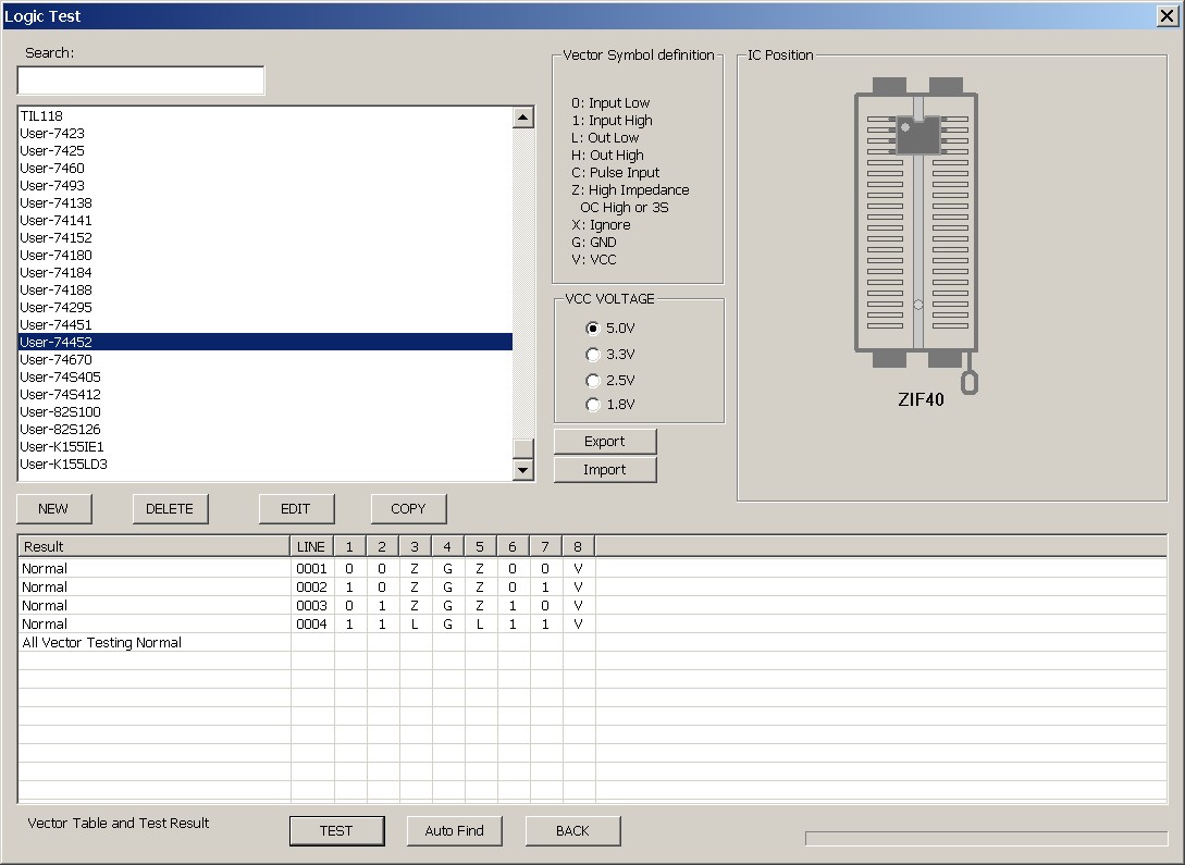

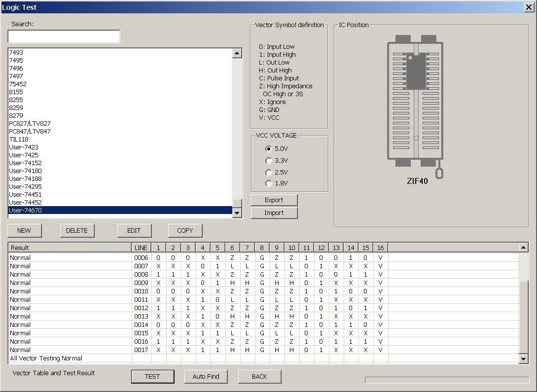

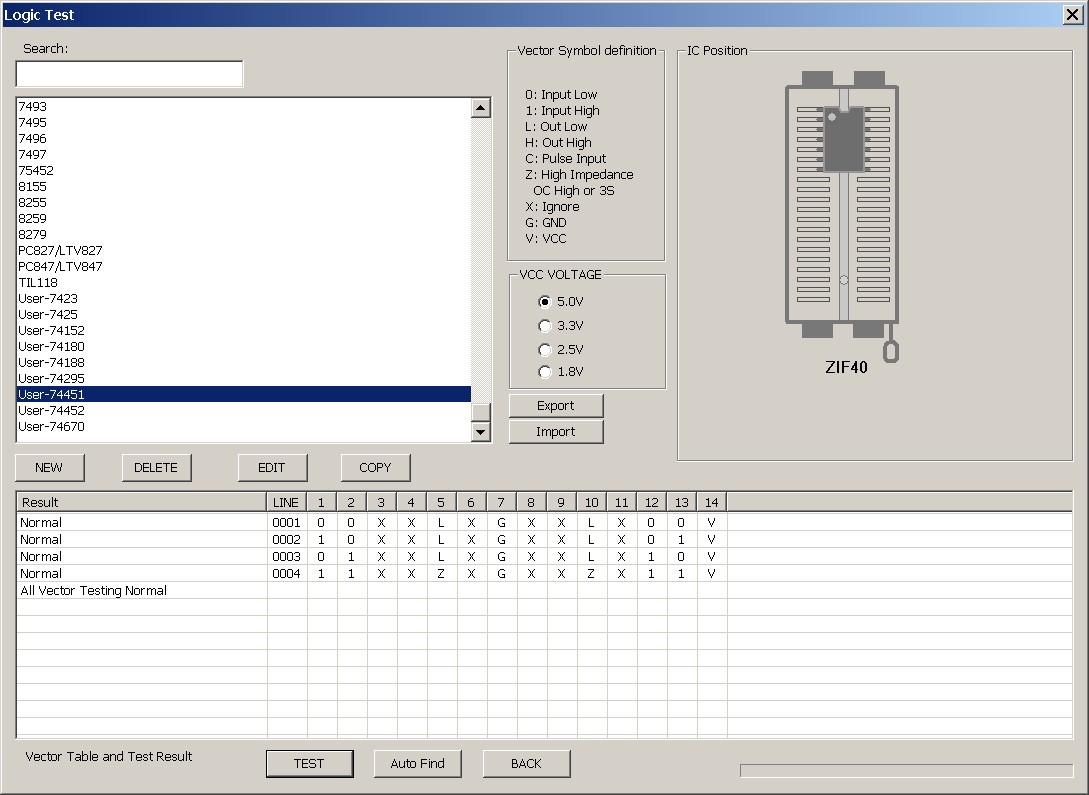

7412, 7423, 7425, 74152, 74180, 74188, 74295, 74451, 74670
7412.lgc (2.15 KB)
7423.lgc (2.27 KB)
7425.lgc (2.22 KB)
74152.lgc (2.43 KB)
74180.lgc (2.48 KB)
74188.lgc (2.83 KB)
74295.lgc (2.41 KB)
74451.lgc (2.15 KB)
74670.lgc (2.46 KB)
7412.pdf (208.7 KB)
7423_25.pdf (93.23 KB)
74152.pdf (162.54 KB)
74180.pdf (117.93 KB)
74188.pdf (366.25 KB)
74295.pdf (200.49 KB)
74451.pdf (124.54 KB)
74670.pdf (326.21 KB)

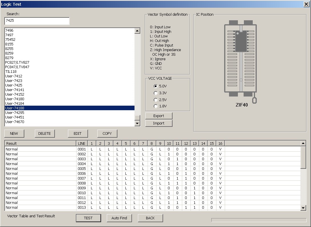

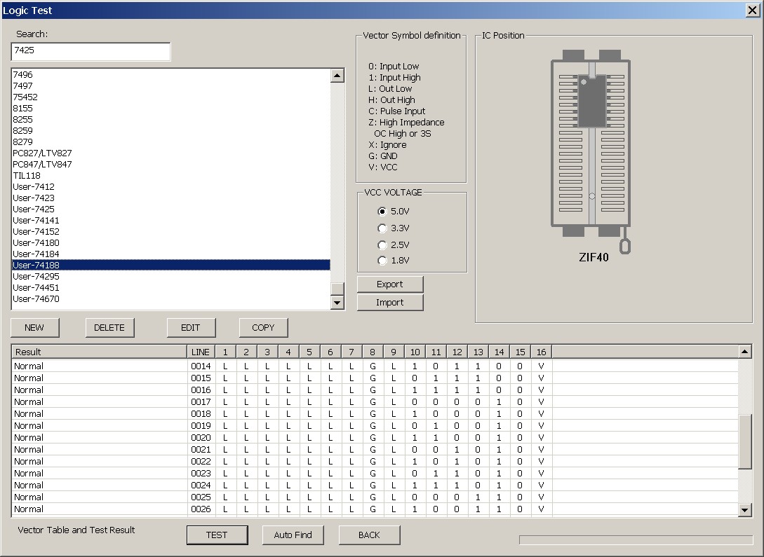

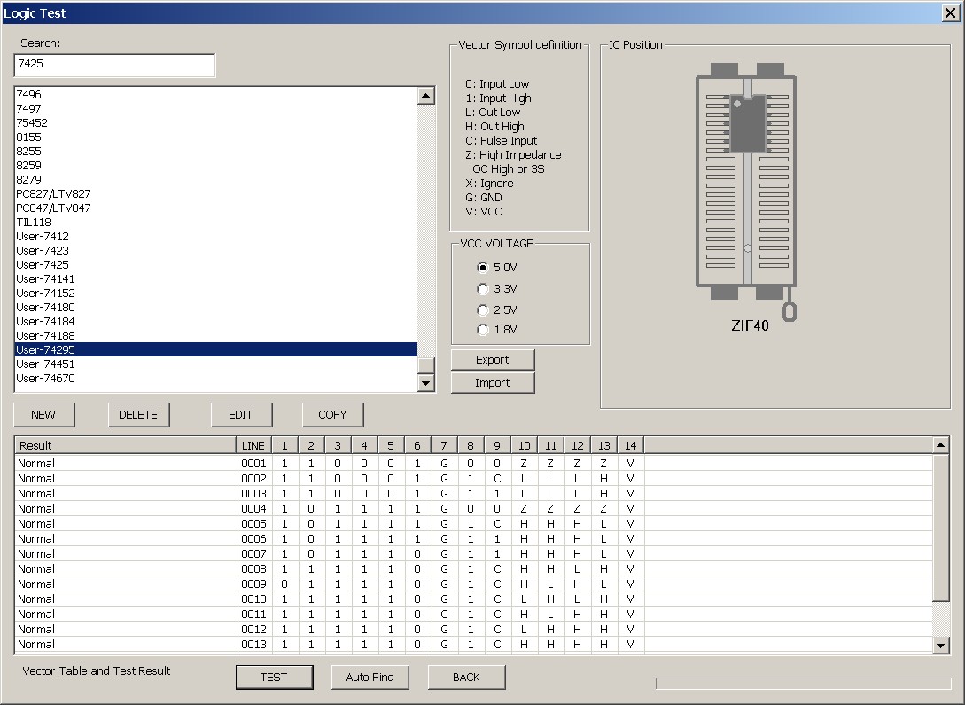

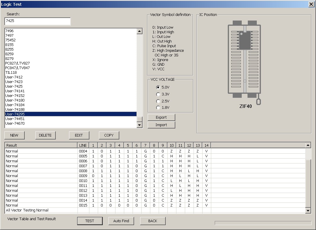

Прилагается новый макет, который будет добавлен в логические тесты
SolMayers, опубликованные 14 апреля 2024 г., 23:40
   74188 empty or programmed?
Igor 发表于 2024-4-15 11:33
Only empty
7412, 7425 (14 pin)
