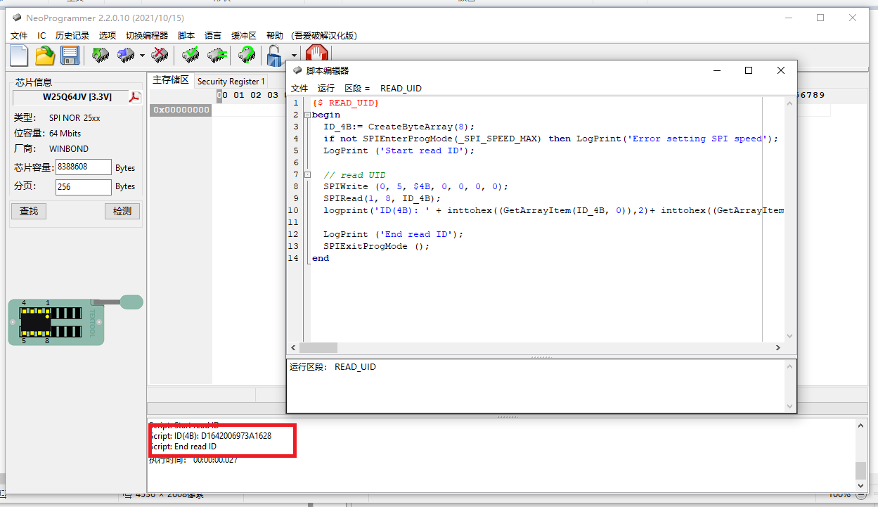

T48能否直接读取SPI Flash的Unique ID?
求助:WINBOND的W25Q64 SPI Flash能否通过编程器T48直接读出Unique ID Number(4Bh)呢?我们需要读取出后改好软件然后再烧写进去,
有其他厂家的编程器可以通过运行脚本来读取,贵司的编程器能否提供读这个UID功能,或者是已经有了我没发现。
麻烦了,谢谢。
其他家的编程器
