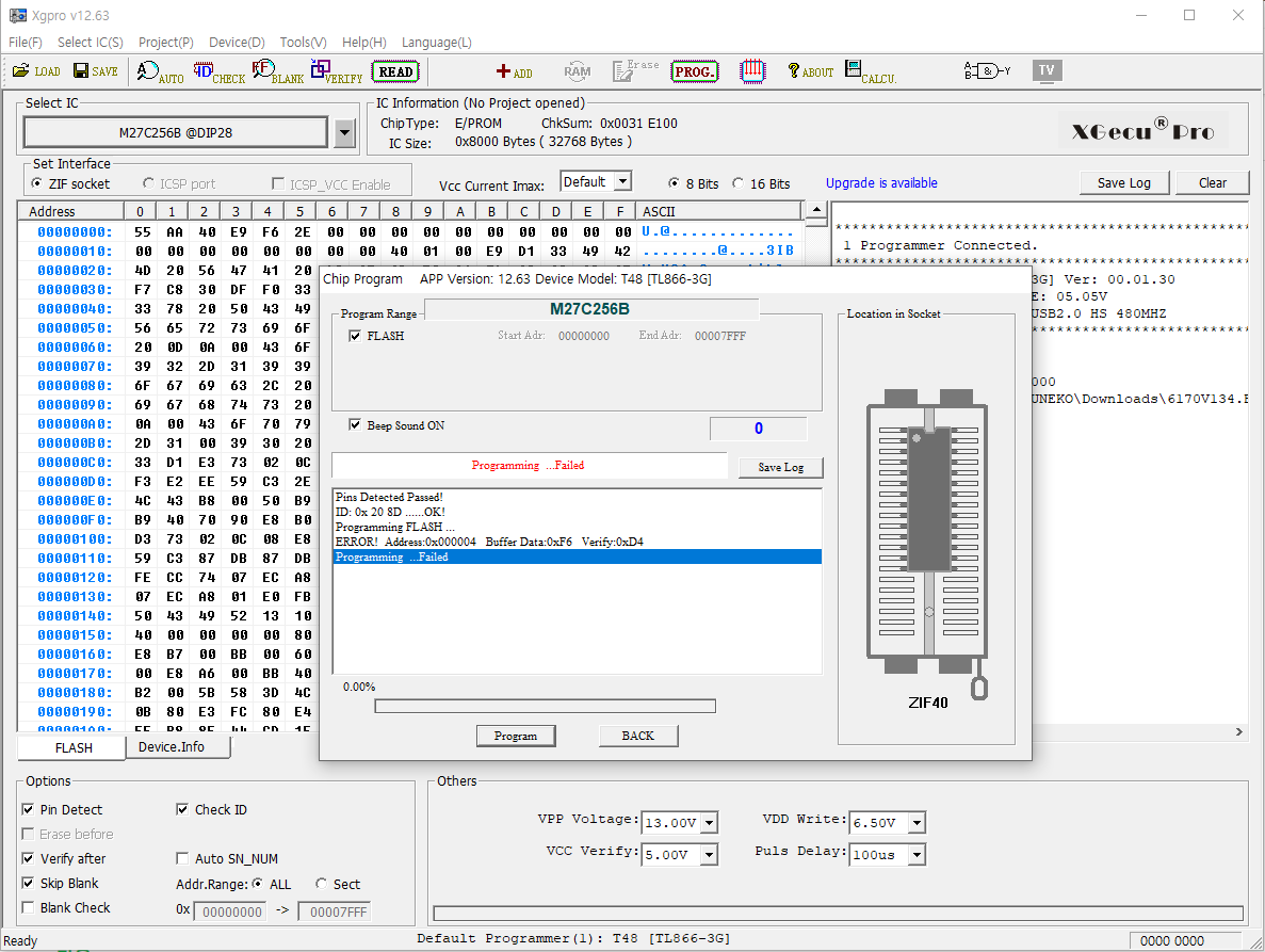

안녕.
XGecu PROT48을 사용하여 StM27C256B를 녹화하려고 하는데 다음과 같은 오류가 발생하는데 이유를 모르겠습니다.
내 프로그래머가 망가졌다고 생각하시나요?
외부 전원을 사용하여 VPP 핀에 13V의 전압을 공급하는 경우에도 동일한 오류가 발생합니다.
이 칩뿐만 아니라 AT27C256R 제품에서도 같은 증상이 나타납니다.
나는 당신의 도움을 요청합니다.
안녕하세요.
XGecu PROT48을 사용하여 StM27C256B를 녹화하려고 합니다. 아래와 같은 오류가 발생했는데 원인을 모르겠습니다.
내 프로그래머가 고장났나요?
VPP 핀에 13V를 공급하기 위해 외부 전원 공급 장치를 사용하는 경우에도 동일한 오류가 발생합니다.
이 칩 뿐만 아니라 AT27C256R 제품도 같은 증상이 나타납니다.
도와주세요.

   Hello,            As i know, those ICs are OTP (one time programming).
If you are trying ICs already used ( already programmed), that's
the probable cause. If is the case, try brand new ICs.
Hope it helps
回复 1# haruneko
안녕하세요, 한국에서 온 친구, 일부 IC는 OTP (일회용 프로그래밍) 입니다. 만약 당신이 (이미 프로그래밍된) IC를 사용하고 있다면 그럴 수 있습니다. 만약 이러한 상황이 확실하다면 완전히 새로운 (미사용) IC를 사용해 보십시오.
