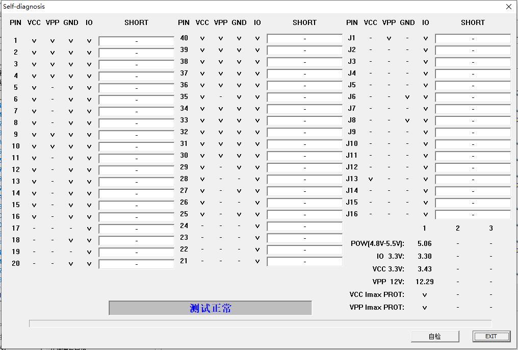

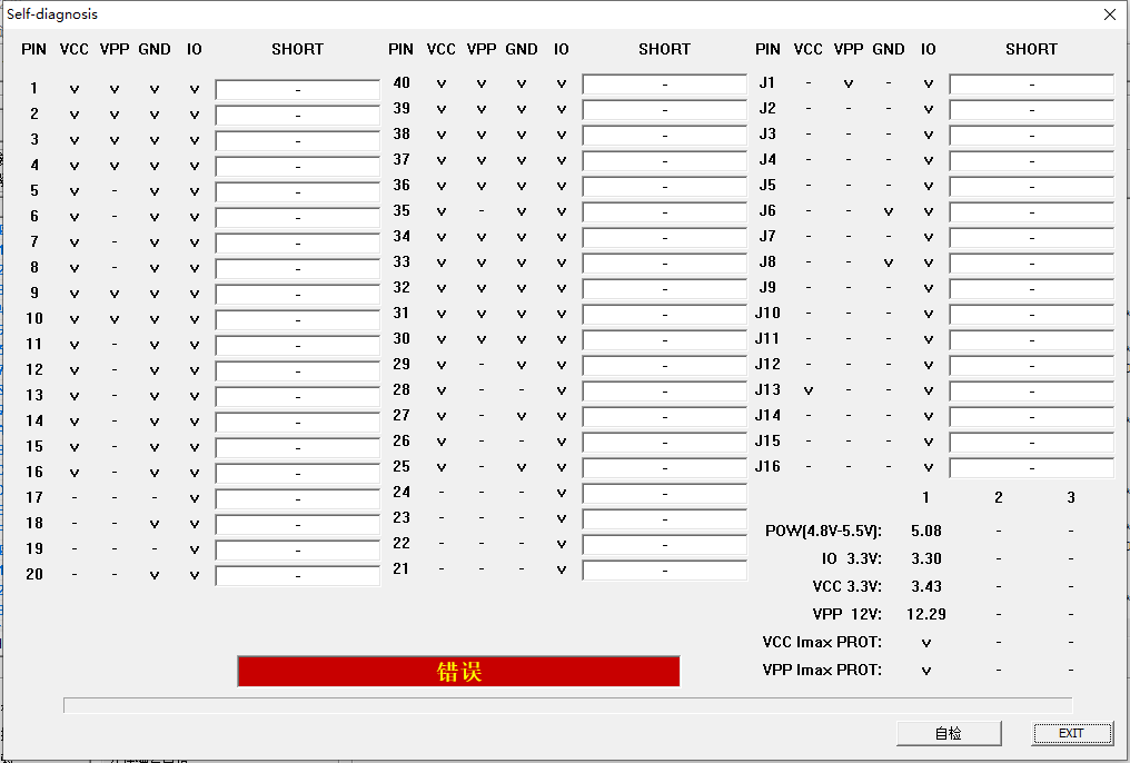

cq200
发表于 2023-2-8 19:13
(26.27 KB)
2023-2-8 19:12
(27 KB)
2023-2-8 19:12
5#
admin 自检有时正常有时显示错误

cq200
错误时,没有显示错误红x? 无法确定错误原因,在另台最脑上试试
