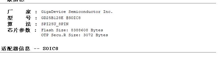

TL866II对于GD25B128E芯片容量识别有误
TL866II
已更新安装最新烧录软件和更新固件。仍然识别错误,读取芯片后保存BIN文件,也只有8M容量。还请麻烦确认下此问题,多谢!

发表于 2022-10-13 13:10
winnk
这是一个借误,下版本修正。
请选择 GD25B128C,一样烧录的
