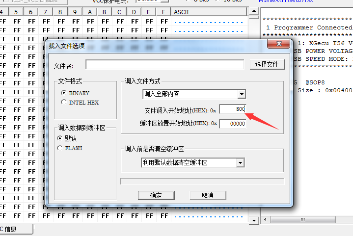

CAP格式有工具直接轉化,或者用WINHEX 自己編輯一下,以下摘自編程器DIY網站“
华硕cap文件前面部分是其他代码,这个要是直接写入bios是不能用的,所以必须改过才行
主要bios代码是从800H开始的,所以你可以直接用hex编辑器将之前的数据删除,然后存成bin文件可以用了”

T48比809F强大多了 写华硕BIOS可以直接写,载入数据时这里填800就可以直接写华硕BIOS了
