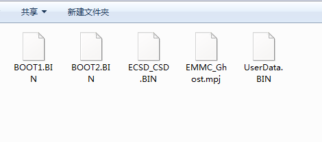

EMMC一键克隆如何使用?
用T56编程器读取出来的BGA153闪存数据文件有5个,如何EMMC一键克隆把数据烧写到另外一片BGA153闪存去使用?

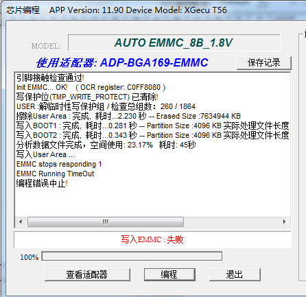

发表于 2022-6-5 21:43
打开工程文件,烧写过程中,分析数据的时候出错!

发表于 2022-6-8 11:48
1246406933
不是分析数据出错,是分析完成后,写入USER出错,一般情况是EMMC损坏,可以切换电压VCC3.3/3.3或 3.3/1.8V。或减少工作时钟测试

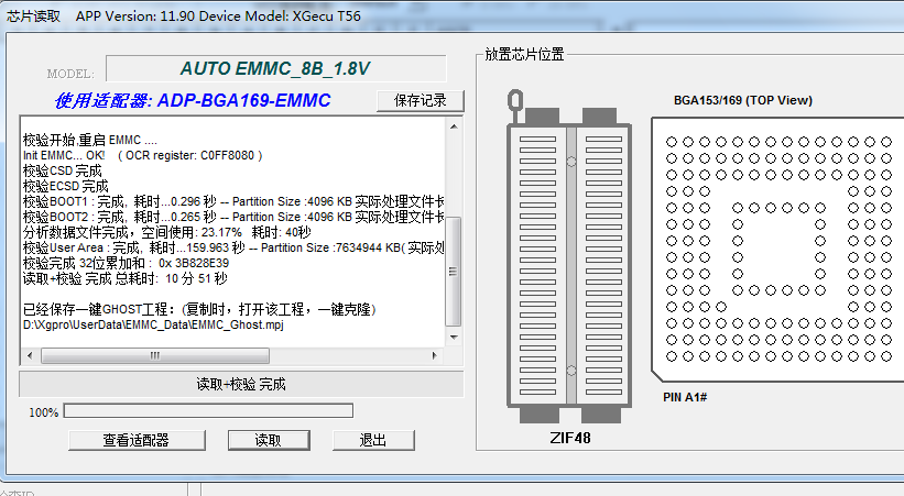

读取完成后,EMMC重启校验用户数据的时候出错什么原因,没有拍照片

发表于 2022-10-18 13:30
4#
gsyanan
这是重启失败,这种情况,不用重新读,可以进行手动校验一次。
