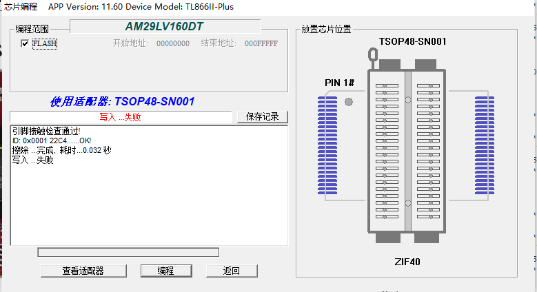

AM29LV160DT烧录失败
如图,编程器自检没问题,读取正常,擦除也没问题,在烧录的时候会提示失败,请问是什么原因?
(20.06 KB)
2021-12-2 14:08
发表于 2021-12-4 08:40
Ammon
TL866 支持48脚芯片,座子是扩展的,引脚检查只能查到部分引脚。
一般都是引脚接触问题,仔细清理一下集成电路引脚,与40P 卡座弹片,与排针的接触问题
