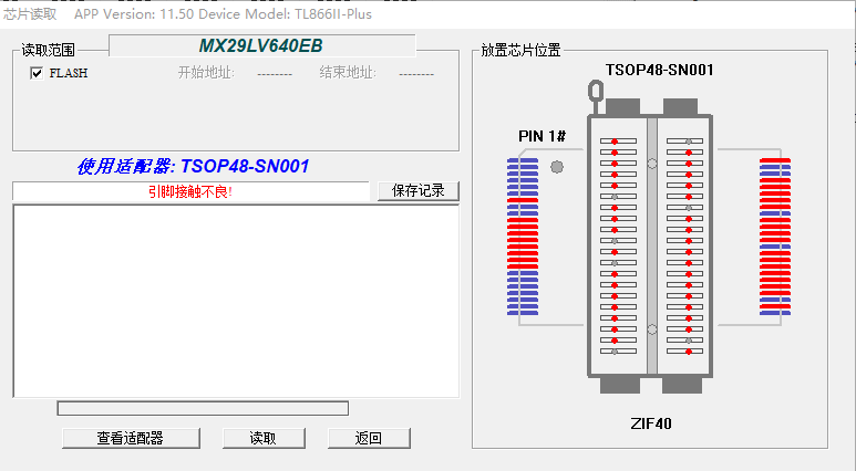

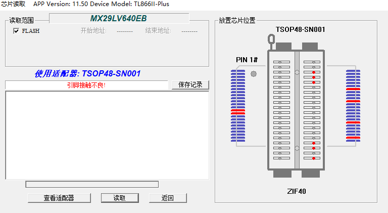

读取两块全新的芯片出现完全一样的错误
MXIC
MX29LV640EB
都提示引脚接触不良,而且是相同的引脚,是我的适配器有问题吗?
未插入芯片时
(18.26 KB)
未插入芯片时
2021-11-3 22:06
芯片1
(17.56 KB)
芯片1
2021-11-3 22:06
芯片2
(17.57 KB)
芯片2
2021-11-3 22:06

发表于 2021-11-4 07:27
mculink
座子用错,对照IC信息,查看座子
