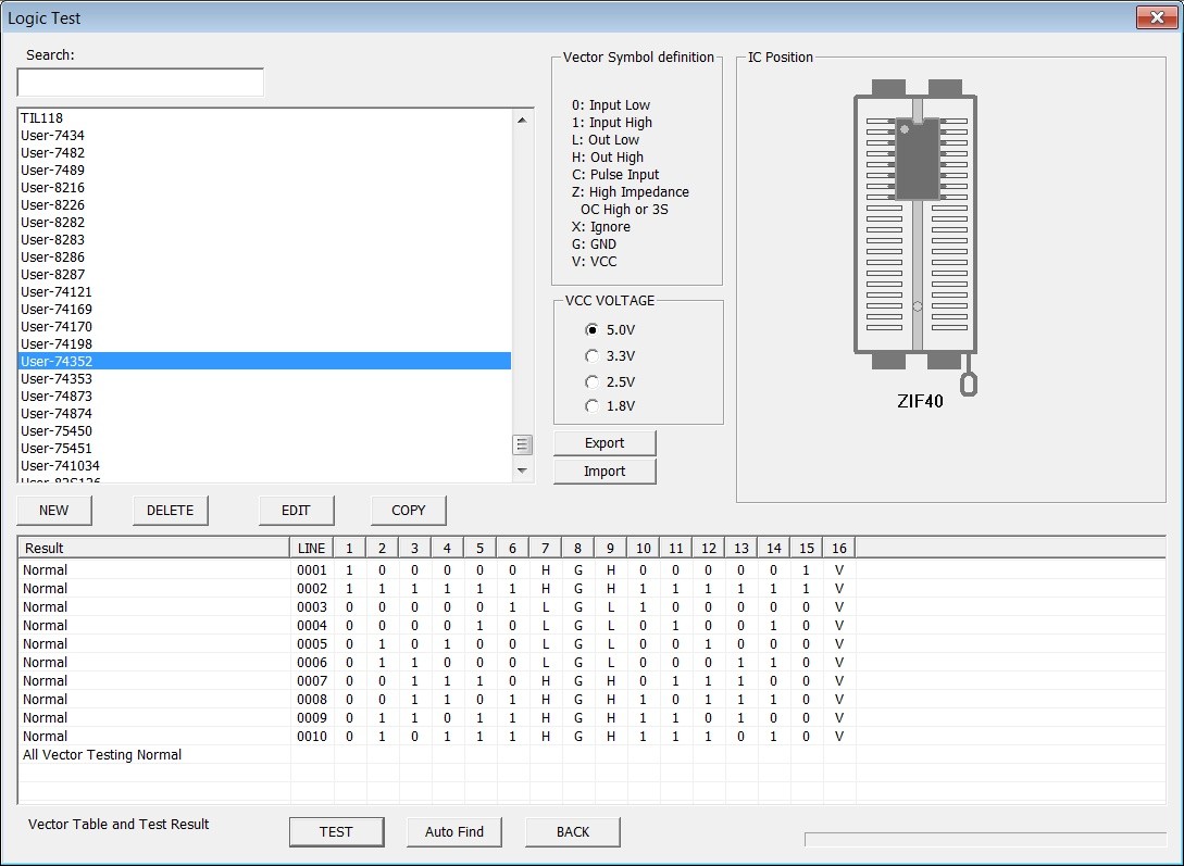

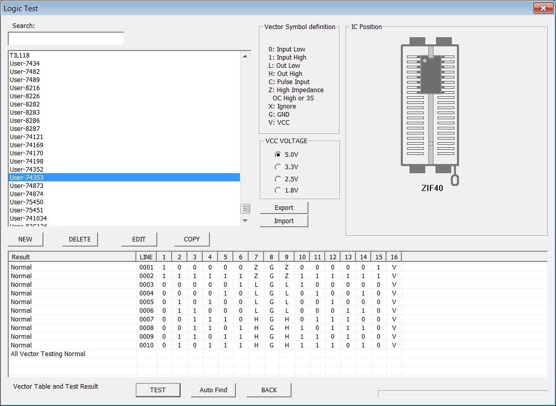

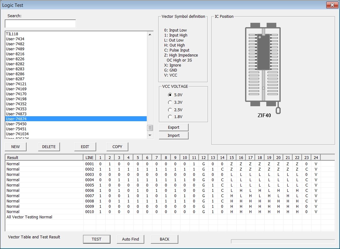

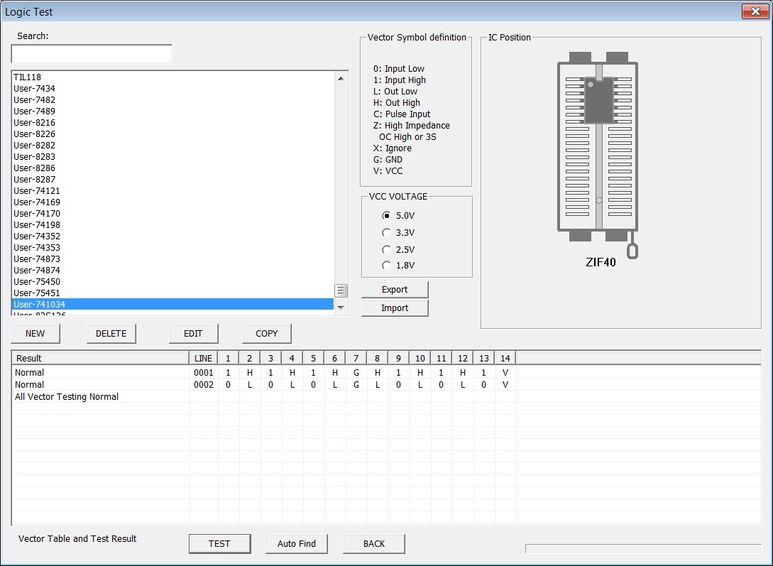

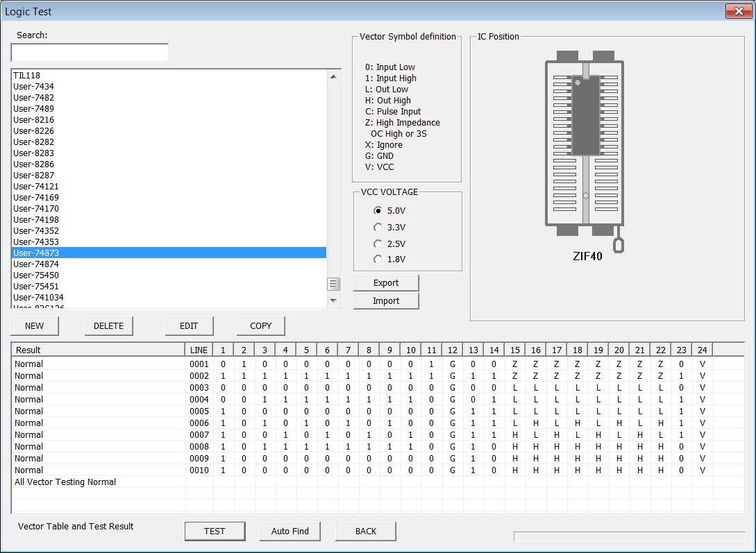

» 74352, 74353, 74873, 74874, 741034
SolMayers
1622
21
21 小时
2024-4-14
2026-9-6
SolMayers
发表于 2026-8-30 17:27
74352.lgc
(2.29 KB)
下载次数: 109
2026-8-30 17:26
74353.lgc
(2.29 KB)
下载次数: 118
2026-8-30 17:27
74873.lgc
(2.29 KB)
下载次数: 114
2026-8-30 17:27
74874.lgc
(2.29 KB)
下载次数: 109
2026-8-30 17:27
741034.lgc
(2.11 KB)
下载次数: 105
2026-8-30 17:27
