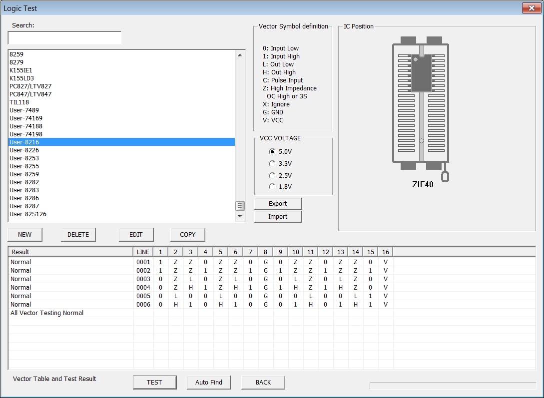

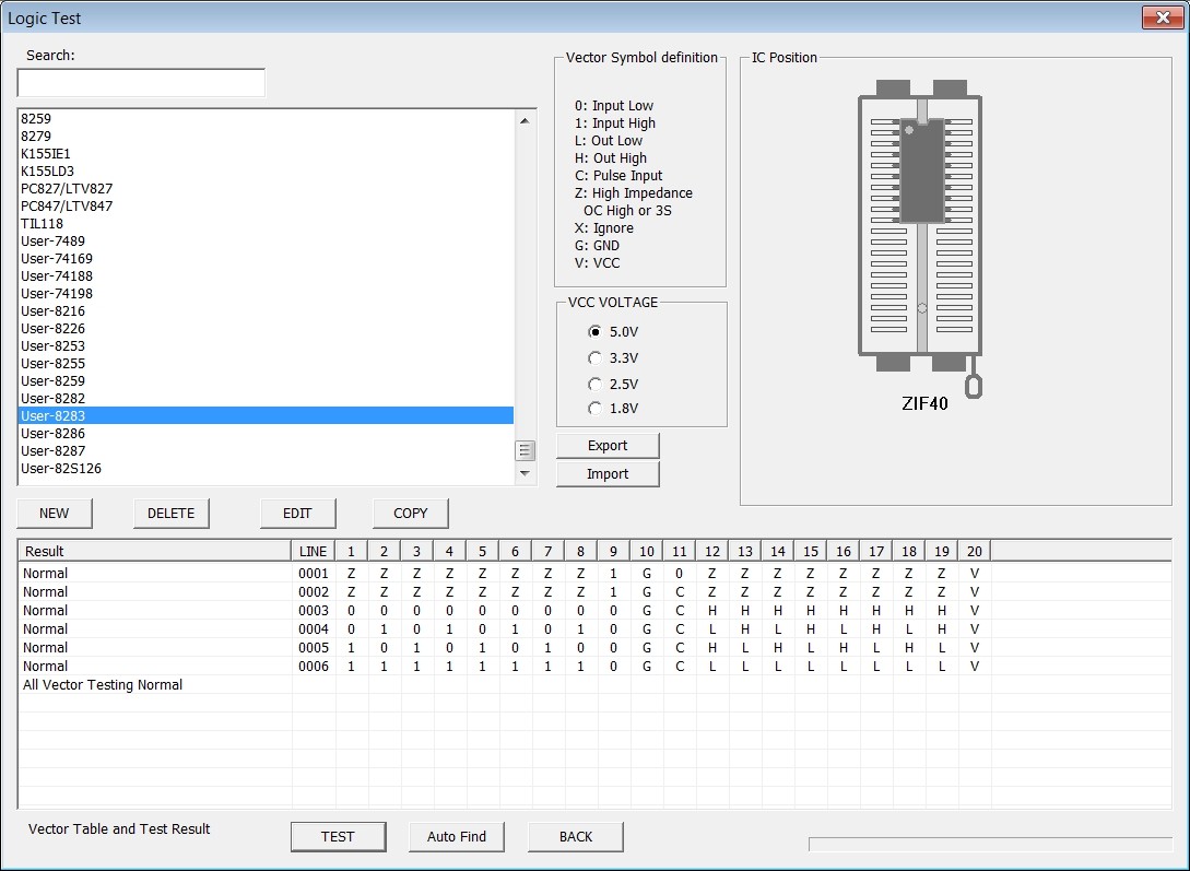

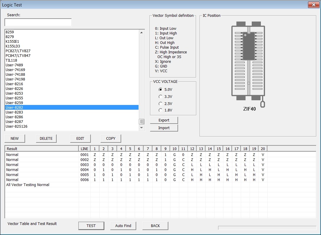

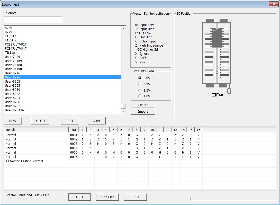

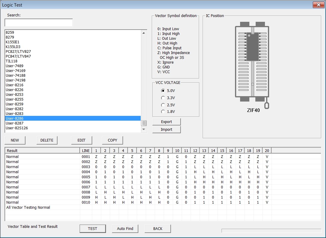

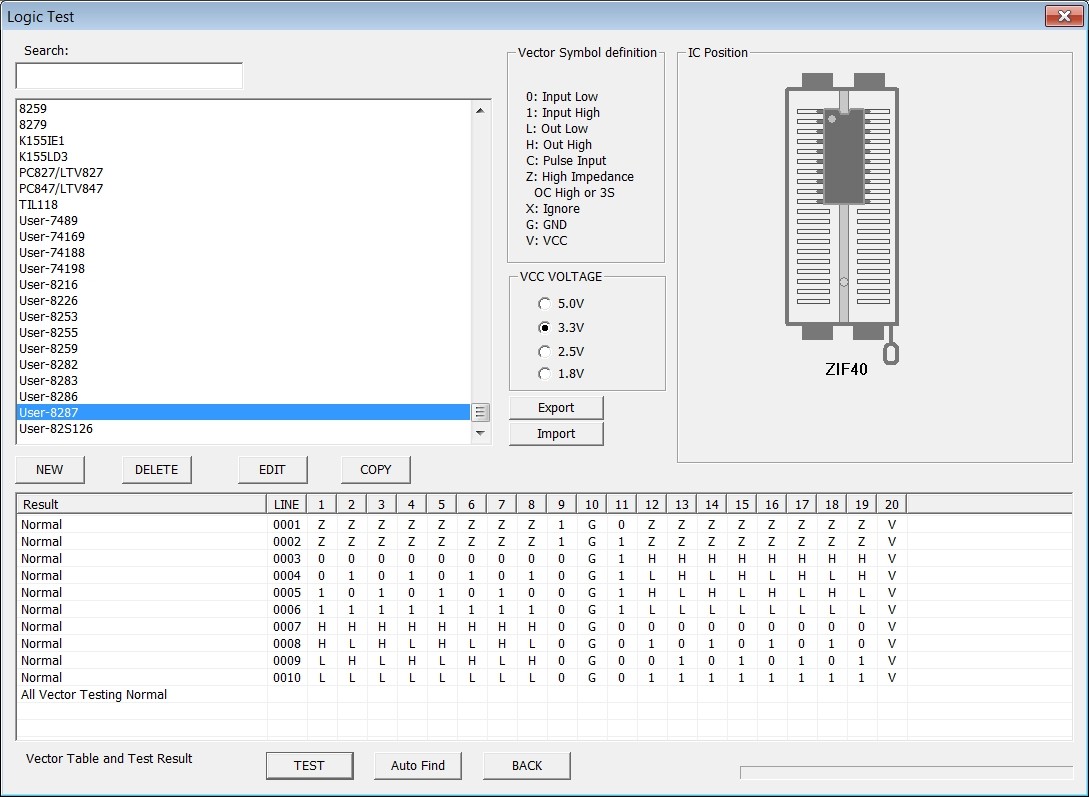

New Logic Test - 8216, 8226, 8282, 8283, 8286, 8287 Vector Table
8216.lgc
(2.2 KB)
下载次数: 111
2026-8-30 16:42
8226.lgc
(2.2 KB)
下载次数: 112
2026-8-30 16:42
8282.lgc
(2.2 KB)
下载次数: 114
2026-8-30 16:42
8283.lgc
(2.2 KB)
下载次数: 114
2026-8-30 16:42
8286.lgc
(2.29 KB)
下载次数: 111
2026-8-30 16:42
8287.lgc
(2.29 KB)
下载次数: 117
2026-8-30 16:42
