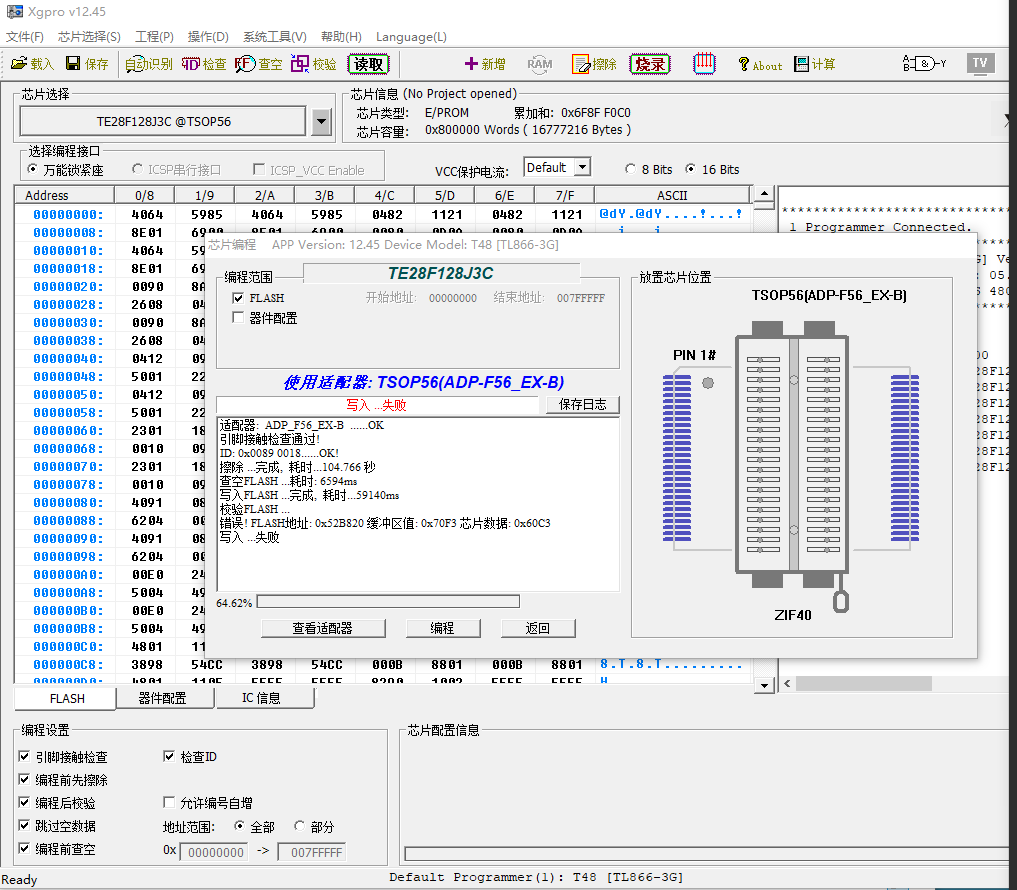

T48烧录TE28F128求助!
T48
TE28F128J3C150

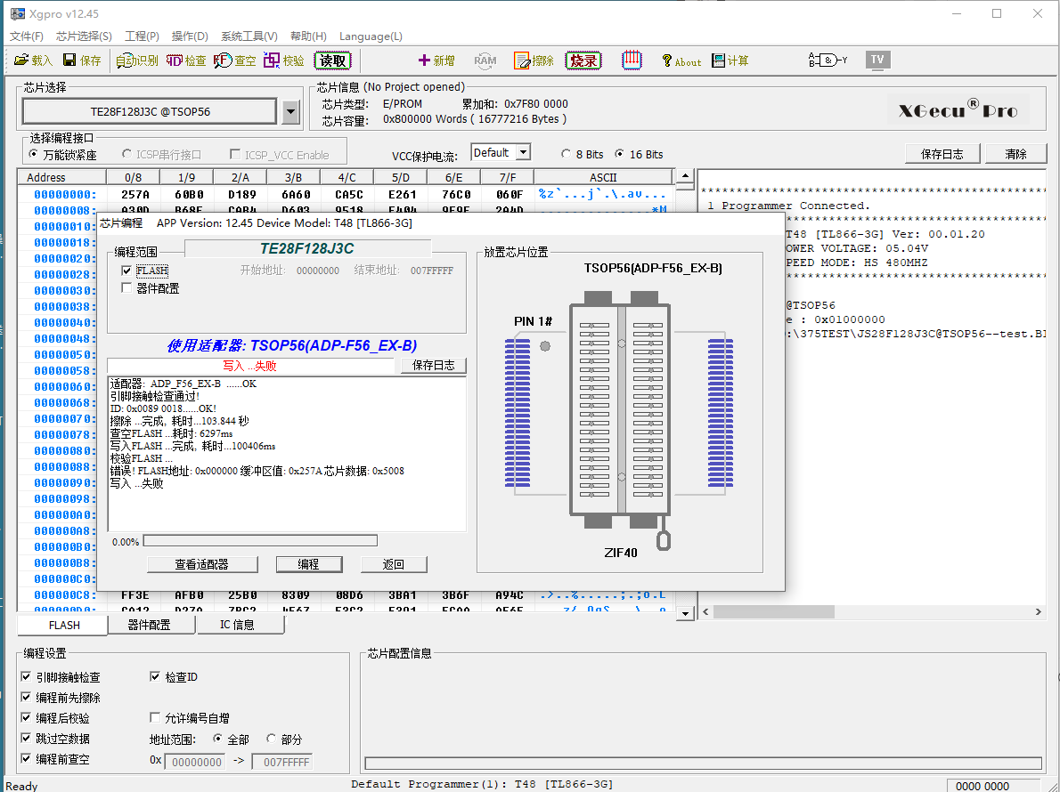

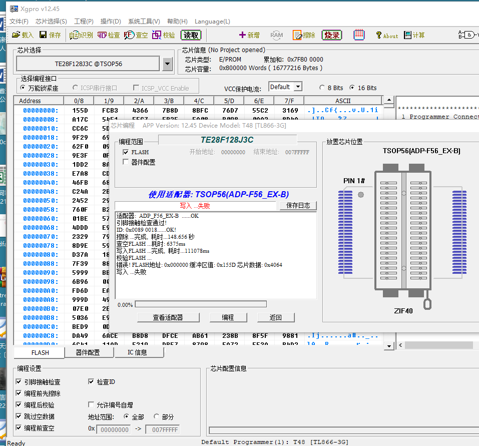

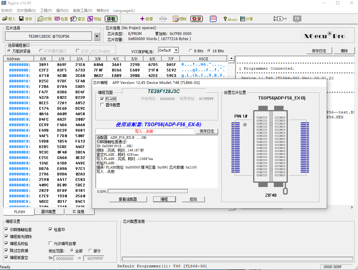

随机烧录都不成功,芯片已换了5片,都一样的报错!

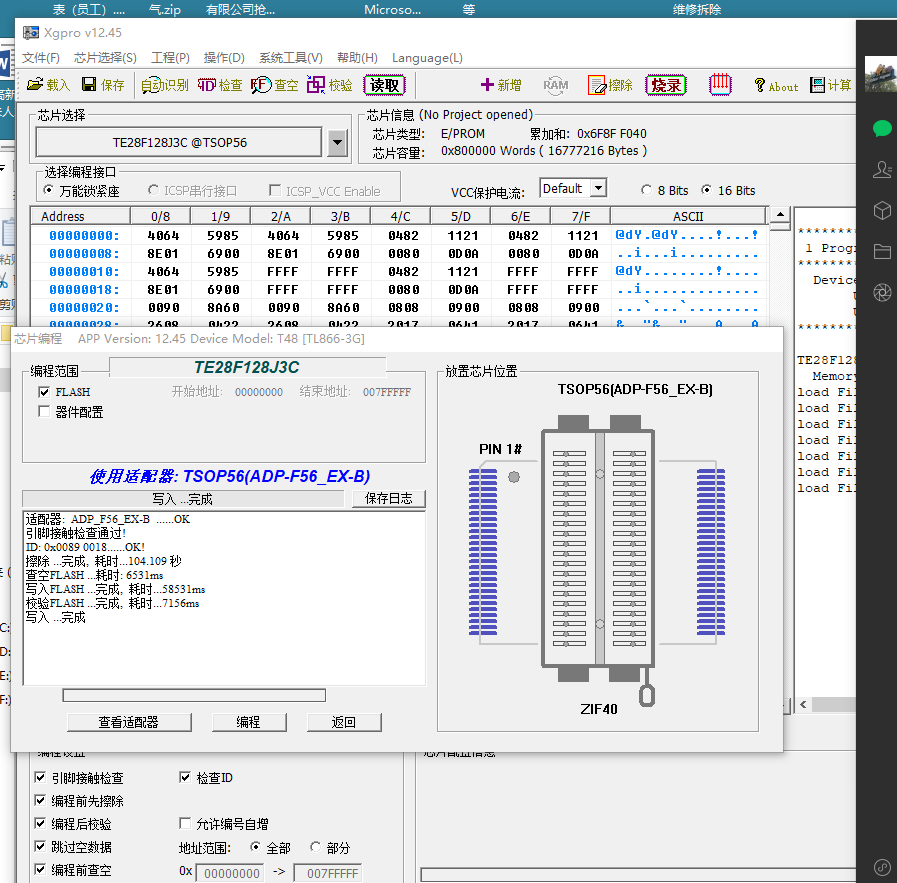

但是烧录过报错的芯片里的数据读取以后,再烧录就能成功(废数据,上一次烧录失败的数据)!
(84.64 KB)
2023-1-3 15:44
求解!
(83.45 KB)
下载次数:11333
2023-1-3 15:43
发表于 2023-1-4 08:40
zuixiaoxia
这个芯片我这测试没有问题,可能是编程器或座子问题了,请你把(编程器+座子+芯片)一起了回检查。

发表于 2023-1-3 16:37
芯片脚是刮了又刮的!
