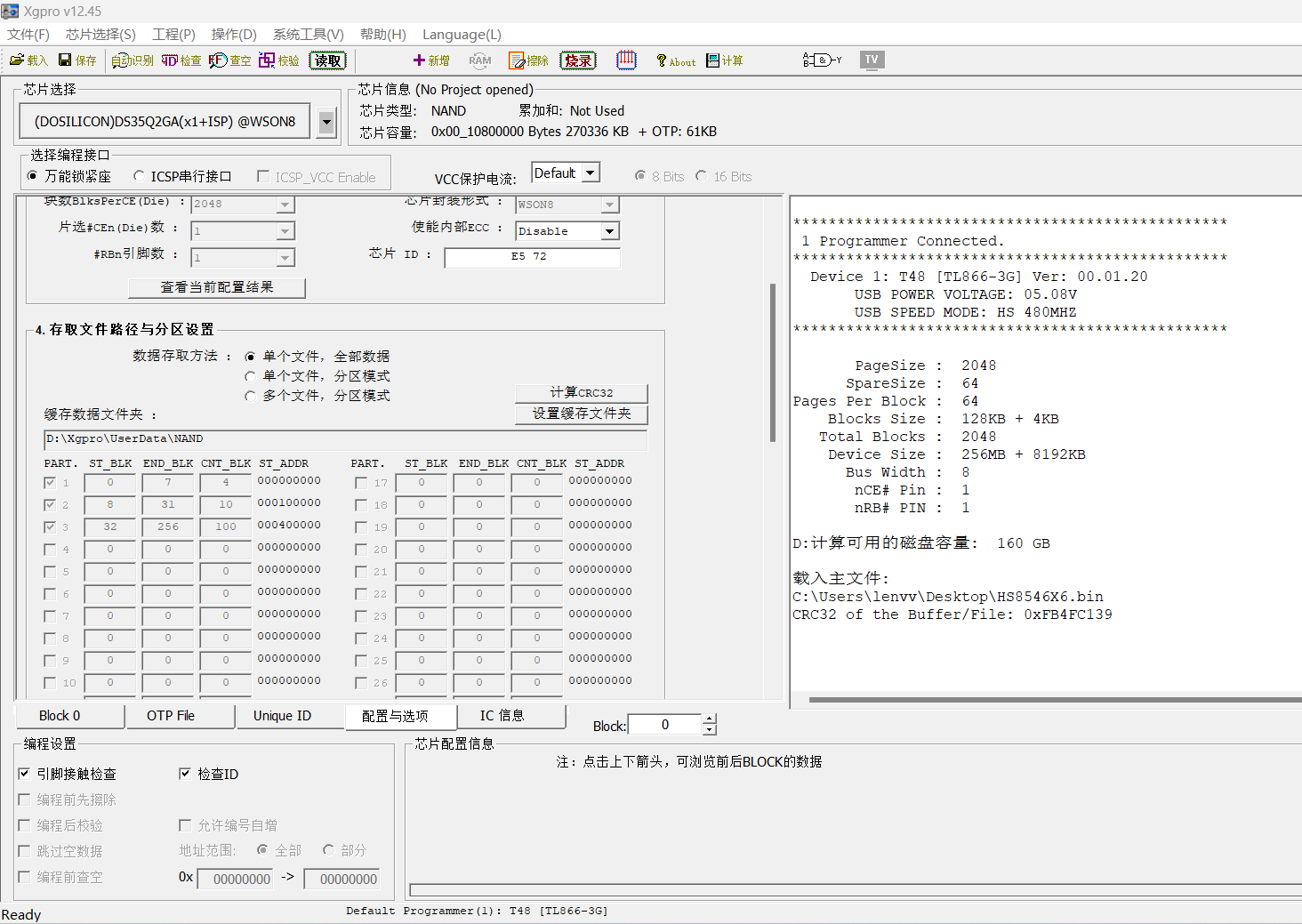

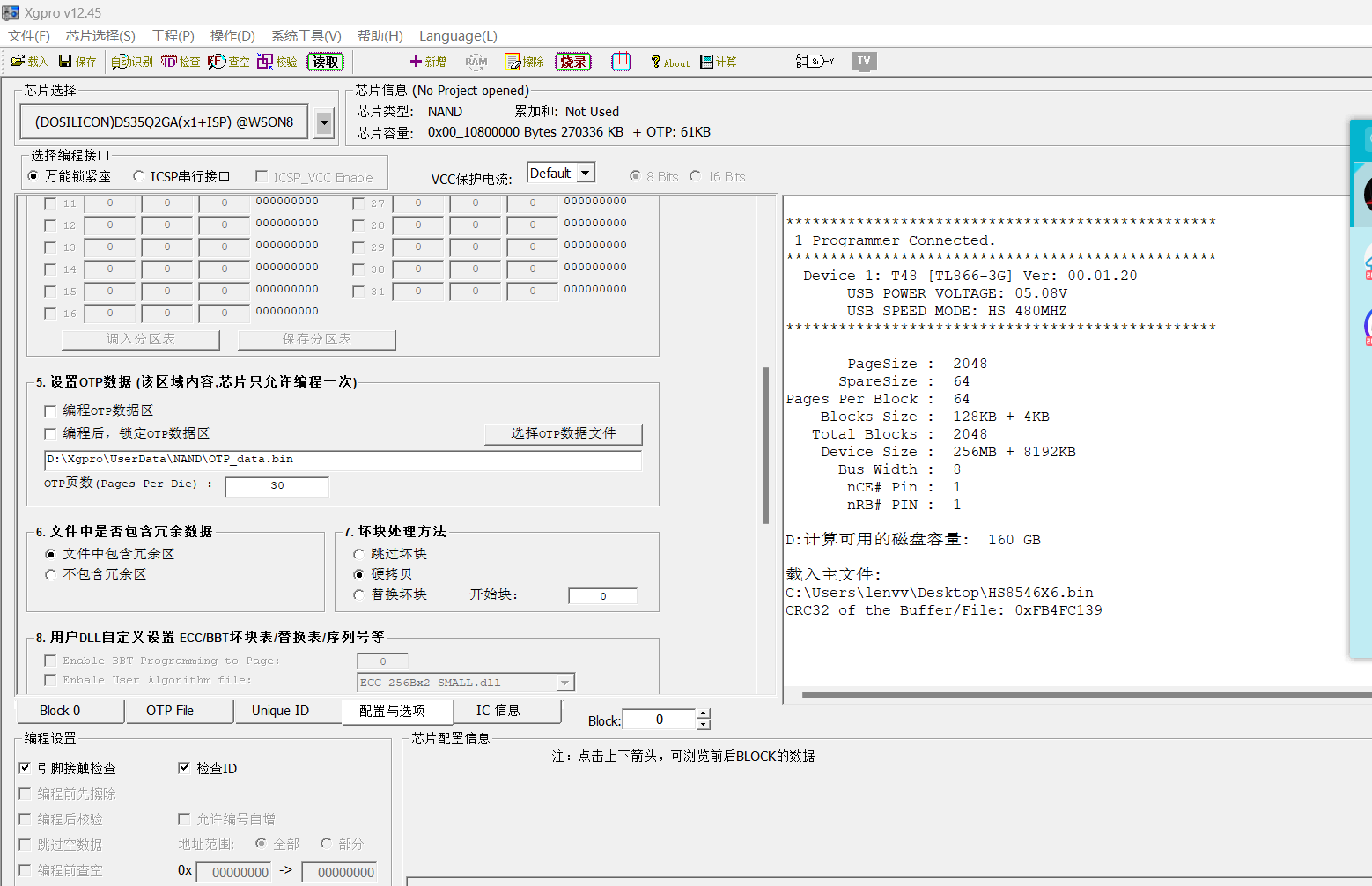

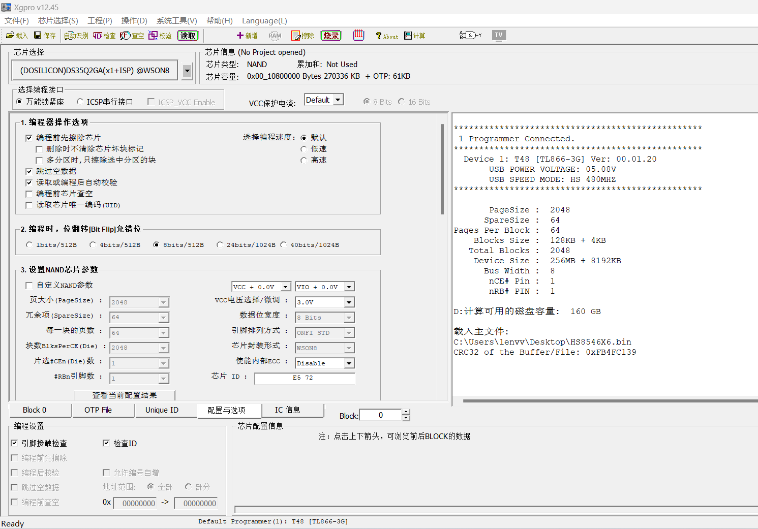

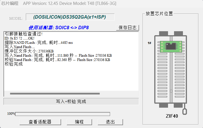

求助T48(TL866-3G)编程不成功 ,HS8546X6光猫,芯片型号DS35Q2GA-IB!
祝坛友新年快乐,求助T48(TL866-3G)编程不成功 ,HS8546X6光猫,芯片型号DS35Q2GA-IB!求各位大牛解惑,是什么原因导致编程成功后光猫只有电源灯亮,试3个编程器固件了,刷了十多次,谢谢了!

管理你好,汇报下,是固件的原因,换了4个了,这个刷好了!谢谢!

发表于 2023-1-3 10:40
yuanxun9
多个固件,关键固件数据这个机器能不用,是否匹配。这个T48/T56 烧录这种芯片是不会有问题的

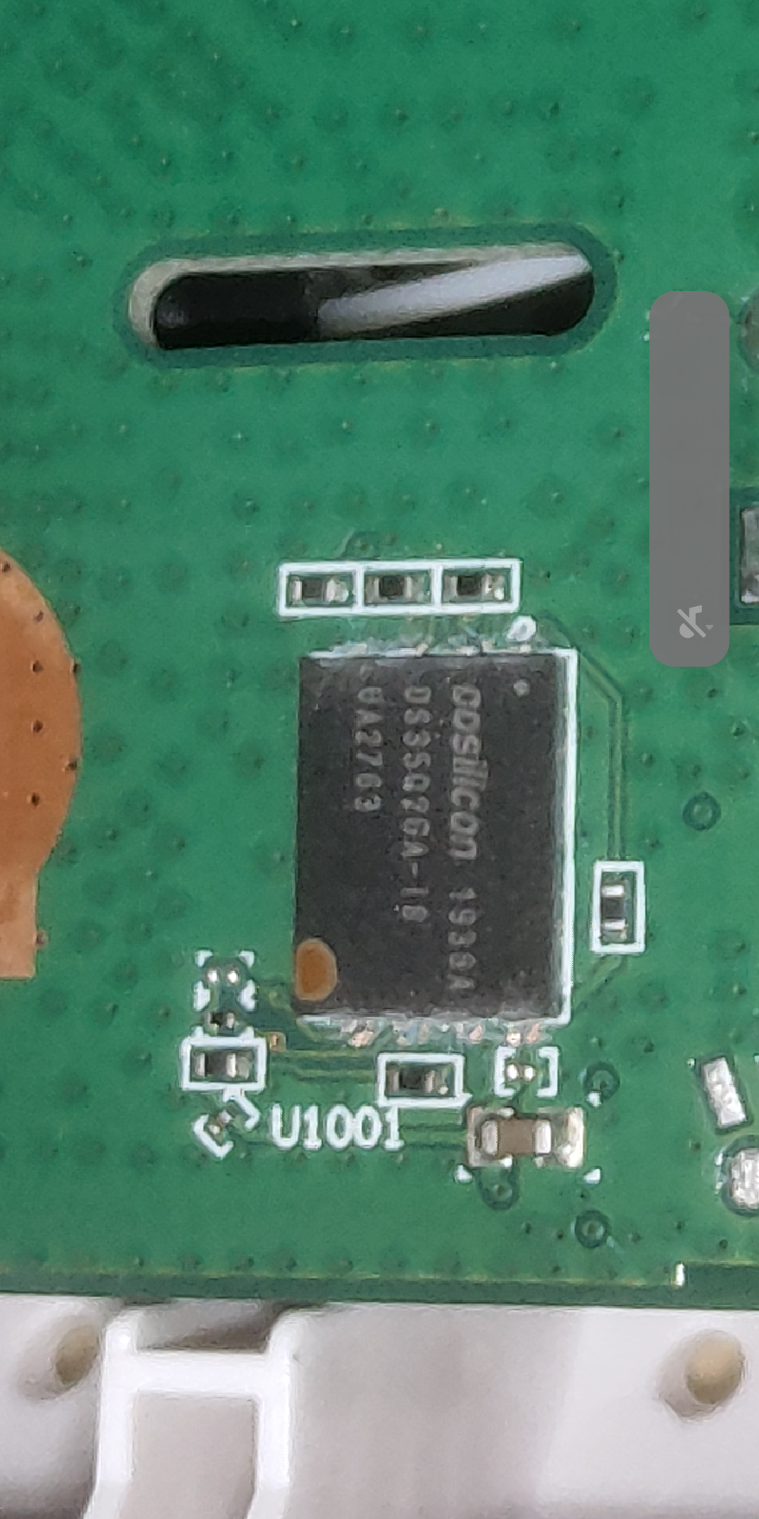

发表于 2023-1-1 13:07
yuanxun9
闪存芯片型号DS35Q2GA-IB
