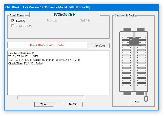

не работает t-48
(14.62 KB)
2022-11-5 02:11
(14.62 KB)
2022-11-5 02:13
не работает не читает . стирает и пишет проверку проходит читает только чистые чипы 25 серии и епром пробовал

发表于 2022-12-1 18:24
4#
Спасибо! Оказалась что пин D15 и D7 были коротко замкнуты
发表于 2022-12-1 09:58
Viperam
if all is 0x7FFF , bad pin (D15) or the chip is bad.

发表于 2022-12-1 06:55
Pingvin100
У меня так же с MX29LV640E не стирает, вместо этого данные 7FFF
