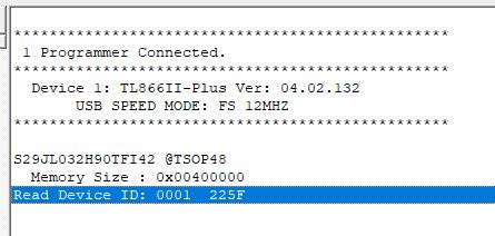

TL866II Plus 烧录S29JL032H90TFI42 报芯片ID错误
TL866II Plus 读取和烧录S29JL032
H
70TFI42 和
S29JL032
H
90TFI42时报 芯片ID错误。
取消 检查ID 后可以正常读取,但是烧录失败。
将芯片选择为
S29JL032
J
70TFI42 可以正常读取和烧录。
此问题在版本 V2.15和V2.20都存在。
读取
S29JL032
H
70TFI42 和
S29JL032
H
90TFI42的芯片ID为 0001 225F

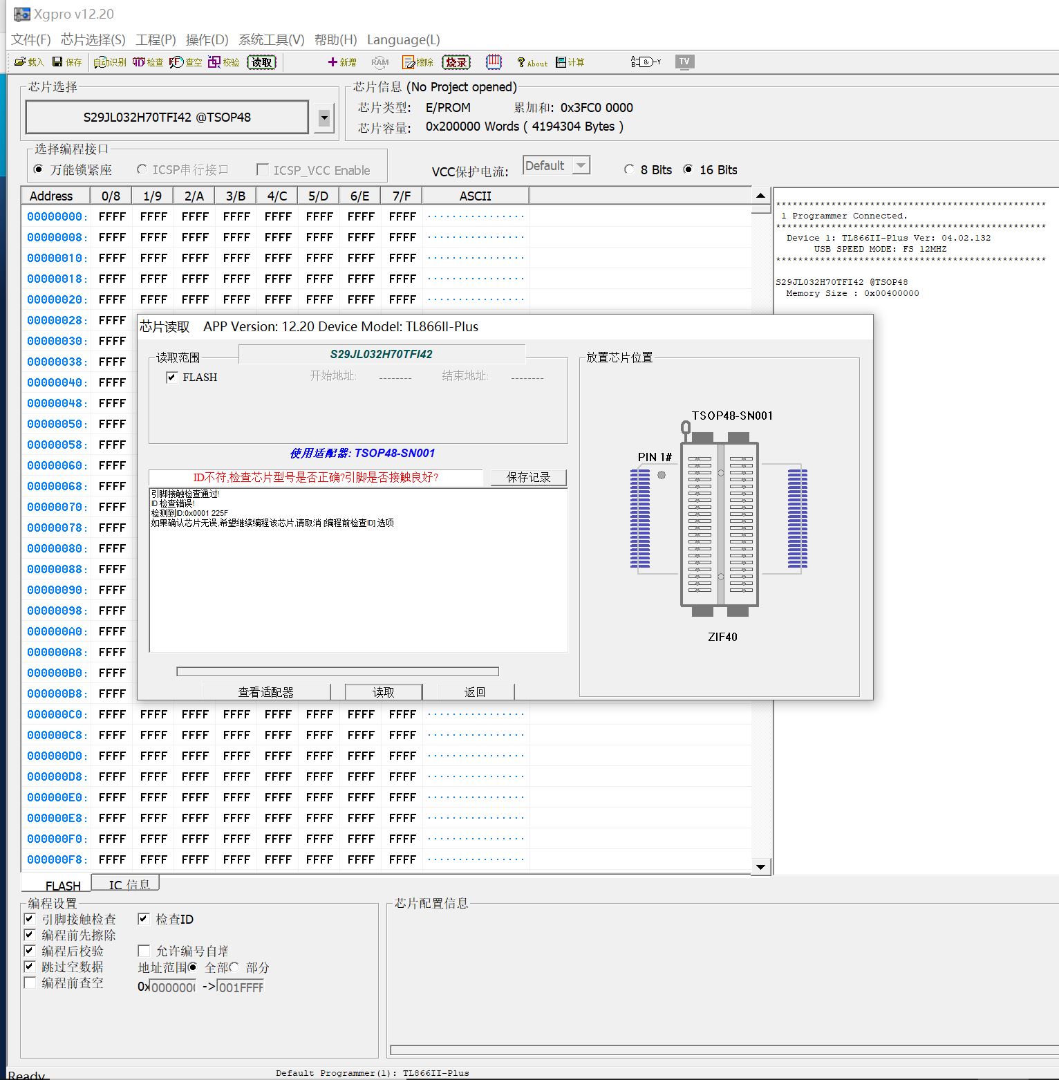

发表于 2022-9-29 14:16
4#
SANY
查了芯片规格书,应该是0001 225F 录错了

发表于 2022-9-29 13:42
V2.20版本 取消 检测ID 读写、烧录 都正常了。
原来板载的S29JL032
H90
TFI42和新采购的S29JL032
H70
TFI42的
芯片ID都是 0001 225F

发表于 2022-9-29 13:30
取消 检测ID 后 读取正常,烧录失败!
发表于 2022-9-29 13:06
SANY
这个ID与我们设定的不一样,可经左下角,取消栓检查ID
