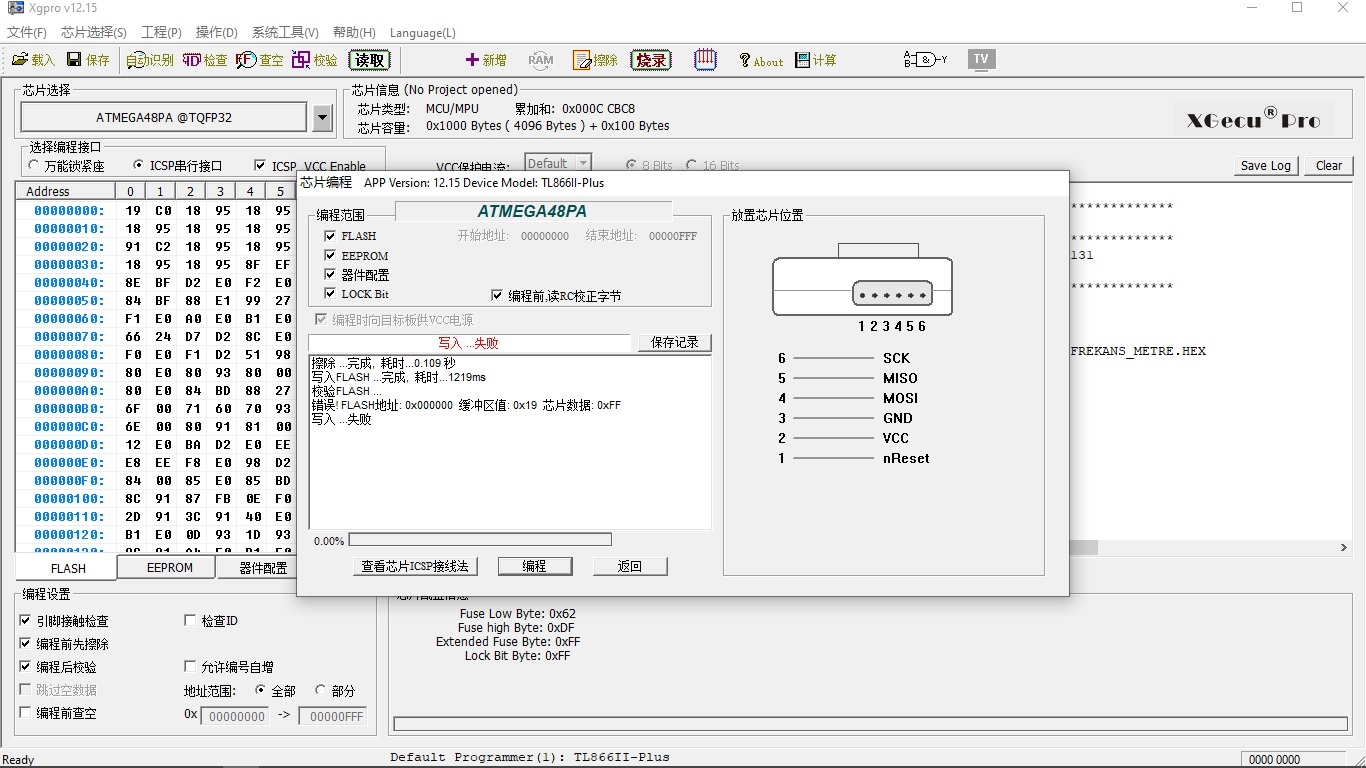

TL866II Plus 烧人Atmega48pa失败
(275.76 KB)
烧录,,失败
2022-9-7 09:17
请问如何用TL866II Plus ICSP烧录固件?出现,,Flash,,缓冲0x0000000=0x19,,芯片0x000000=0xFF,,,下载失败?
请问是啥问题?难道TL866不能新芯片
烧录固件??

谢谢回复,ID读出是FF FF FF FF,看来应该是芯片有问题了。

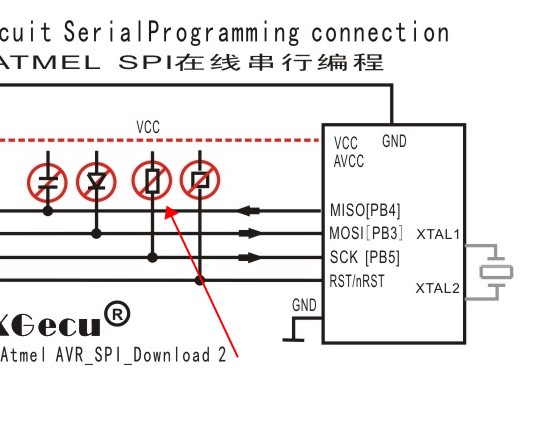

1、 芯片测试过,软件不会有问题
2、 ISP 连接问题 ,ID都不读不对,如下图信号线上不要有元器件,可能会影响ISP
3、首先要读出ID 正常,才能读出数据,如果芯片加密,ID也可以读出,但数据是无效的。
(46.34 KB)
