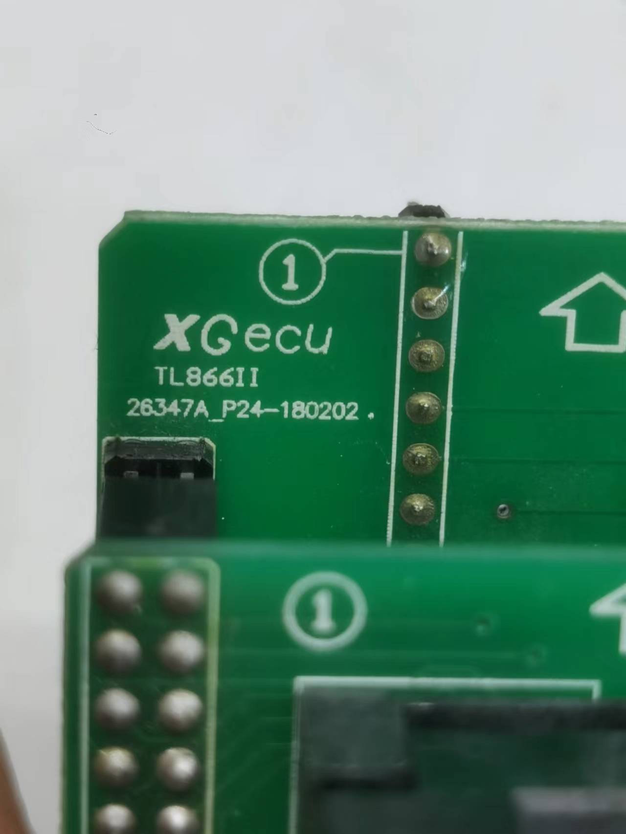

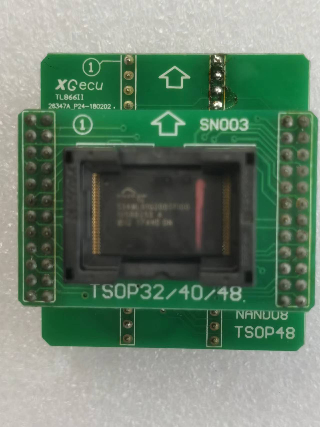

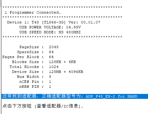

请问TL866 II的NAND08 TSOP48的座如何用在T48上。
您好!我之前用TL866 ii的,现在买了T48,发现之前的NAND48适配座不可以使用了,请问可以通过什么办法改接或其它途径把之前的适配座用在T48上?

发表于 2022-9-4 17:25
heweilan
不能用,为了防止粗製濫造以及使用座子错误,T48的TSOP48 座上有加密识别芯片。
T48 的时钟很高,并且支持NAND 16位及1.8V .TL866II的座不能用了
(T48:8位NAND测试在6M字节/秒左右 , 16位NAND测试接近10M字节/秒, TL866II NAND 是0.8M字节/秒)
(注:40脚以下的座子与TL866II通用,40脚以上(含TSOP40)的都不能通用)
