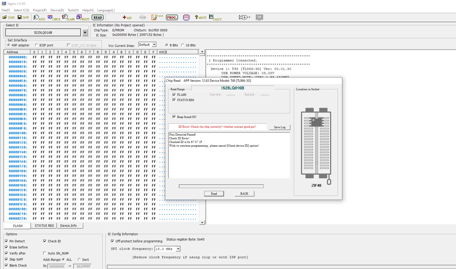

HolaPor favor solicito ayuda con la chip bios IS25LQ016BLE, al momento que lo quiero leer me sale que Check id invalido
Hola este es el problema del chip Bios cuando el programador intenta leer, también aparece el id qu ...

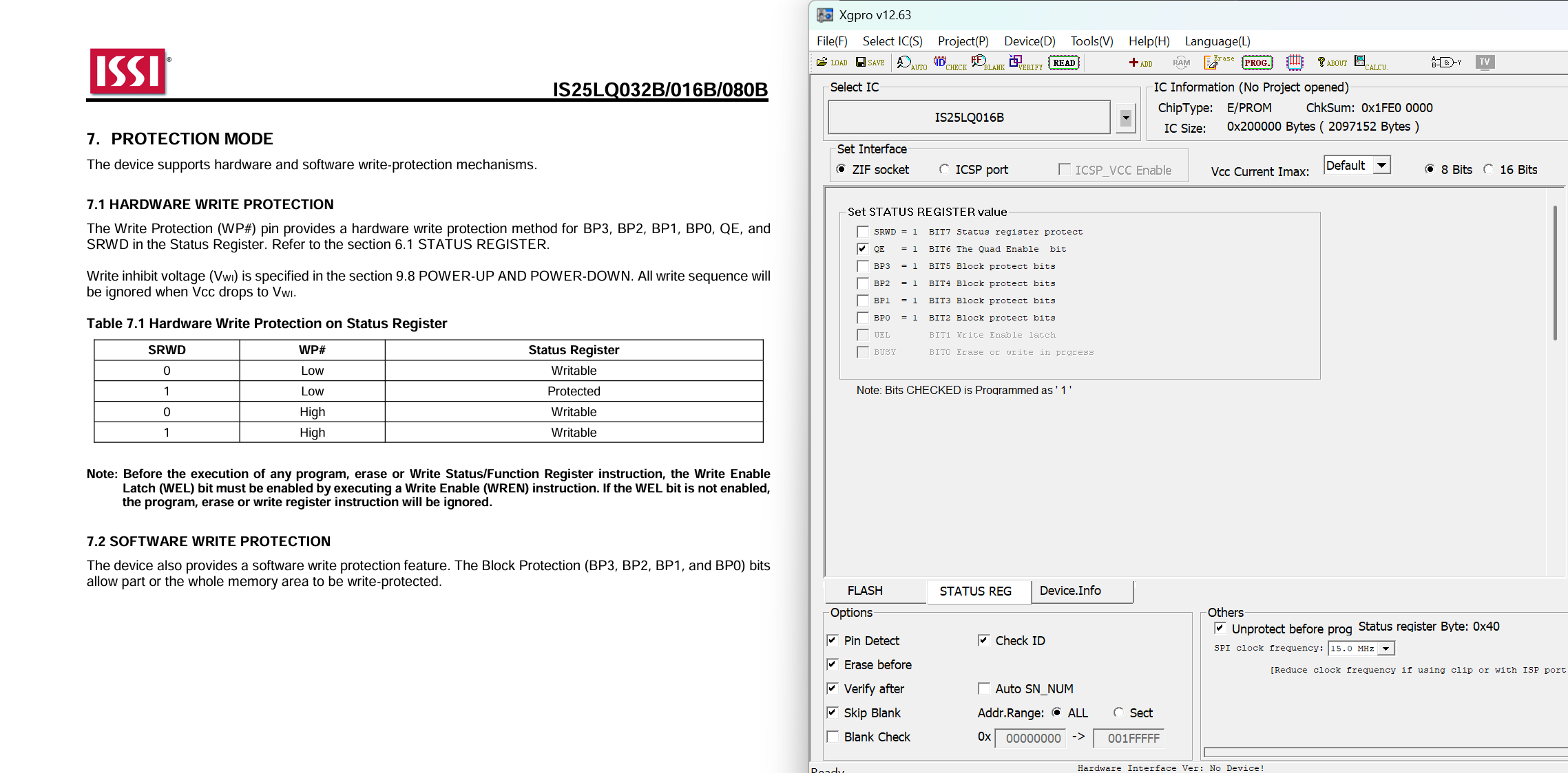

    After reading you can save the contents to disk File -->Save...Be carefull and learn about protection properties of those ICs, (status Reg tab at bottom)
some you may be able, if you need to write other contents back, to reset (uprotect ), some other may not,
and maybe need a complete new IC to write back.

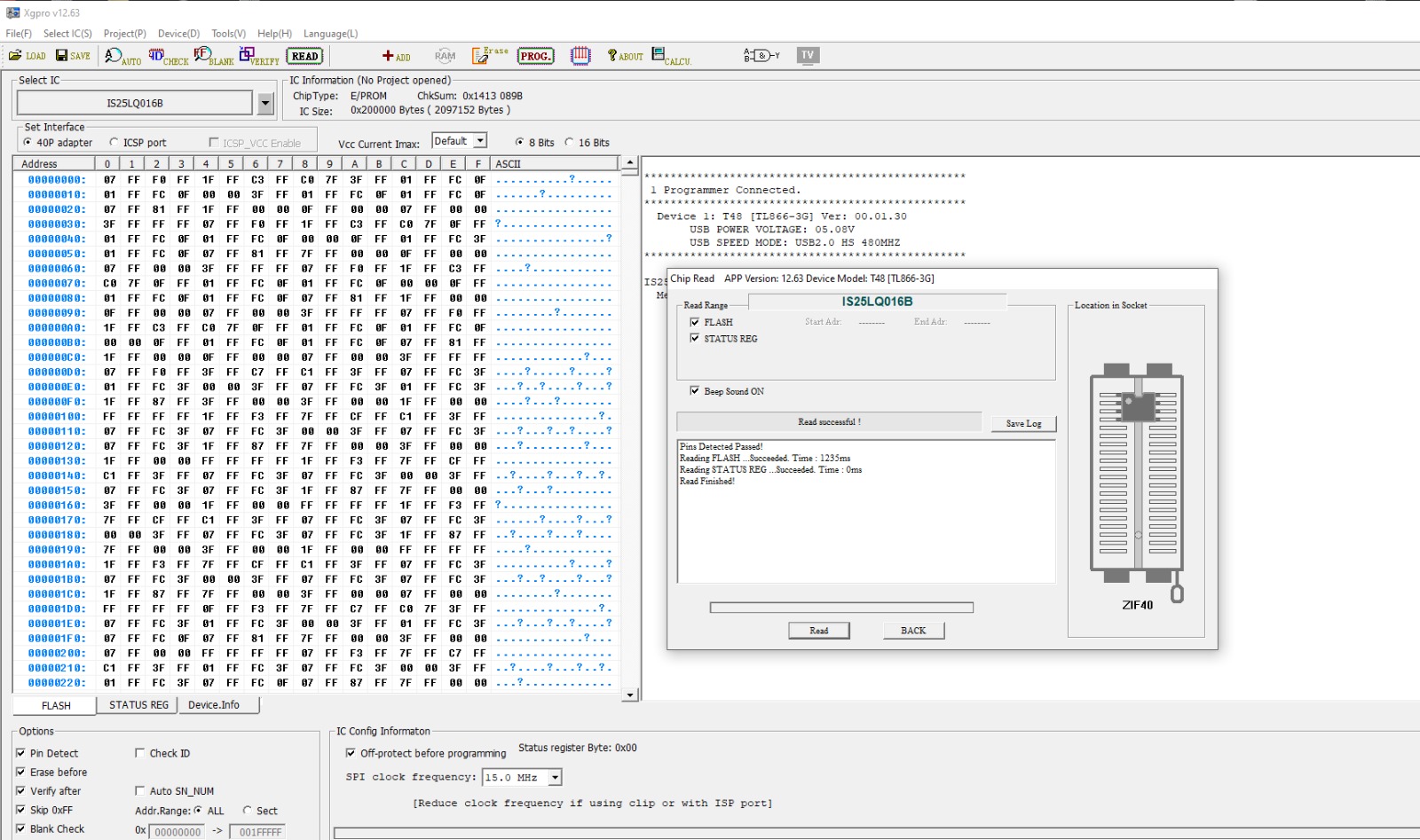

Hola este es el problema del chip Bios cuando el programador intenta leer, también aparece el id que no quiere validar
En la imagen 2 cuando le quito el Check id me sale la siguiente informacion. Como información adicional este chip pertenece a una impresora Epson L3210

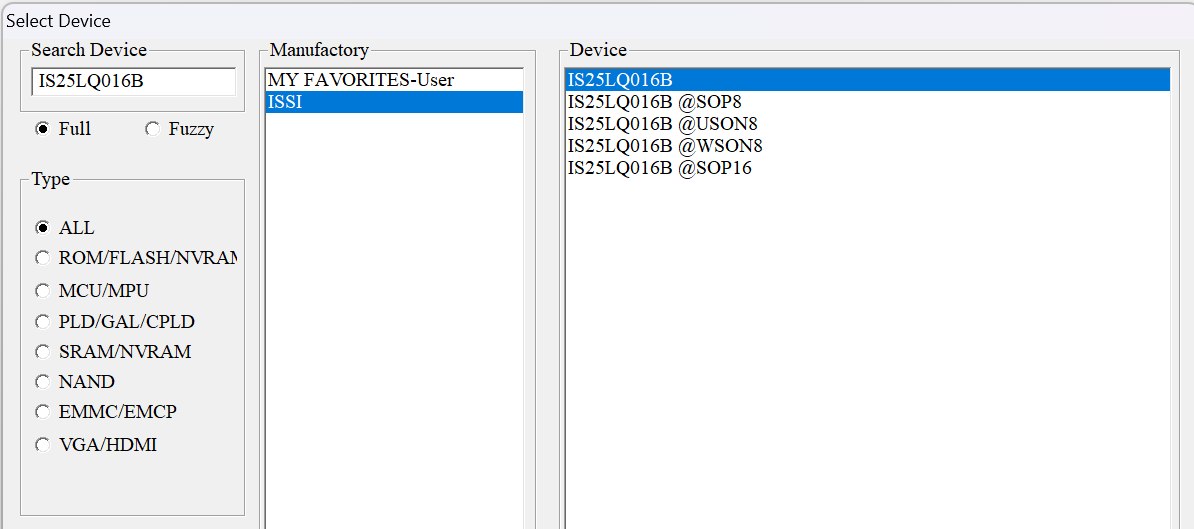

As a User:               Choose correct IC

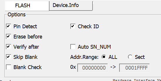

If Check ID message , you may continue, removing the check ID  check at
bottom of Xgecu window
If it works ok, or not, post the resulting IDs you get here, for Admin to know/correct
in one of next software releases .
