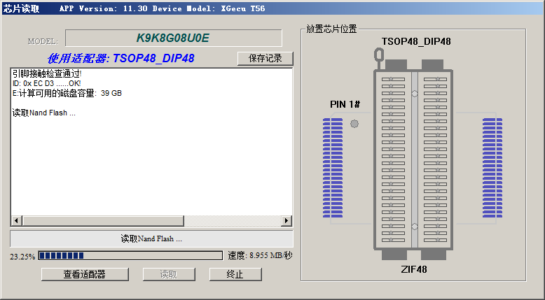

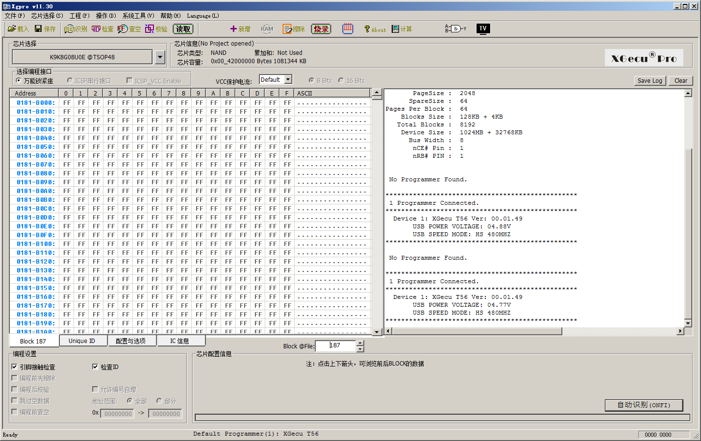

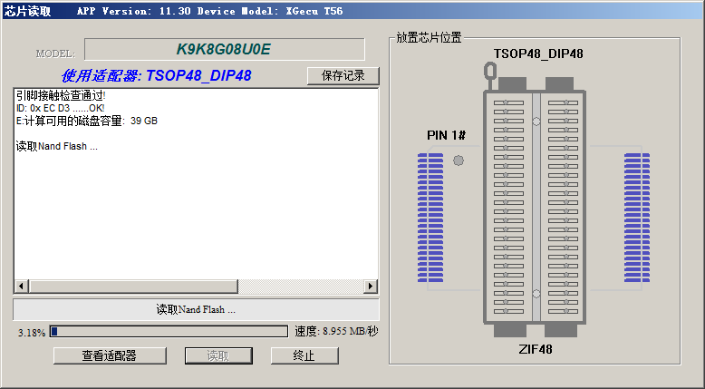

diodes_1
667
45
2021-10-12
2025-3-24
diodes_1
发表于 2021-10-15 19:17
(26.47 KB)
读数据状态1
2021-10-15 19:15
读数据状态1
(26.5 KB)
读数据状态2
2021-10-15 19:15
读数据状态2
(110.37 KB)
读完数据后3
2021-10-15 19:15
读完数据后,显示读出的数据全为FF,从Block0~Block8191
