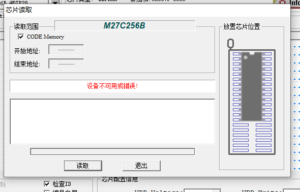

发表于 2022-2-28 09:08
设备不可用或错误是啥原因
以前能用
现在通电插好芯片后
读取提示“设备不可用
1年前可用,现在通电插好芯片后,读请问下设备不可用或错误是啥原因

发表于 2022-3-1 17:24
韩朝
驱动没有安装好,或驱动被杀毒软件限止了。重新安装软件,安装时关闭杀毒软件及防火墙
看清编程器型号,下载对的软件。
TL866CS/A 只能用旧的6.85版本。
TL866II PLus /T56 当前版本11.81
