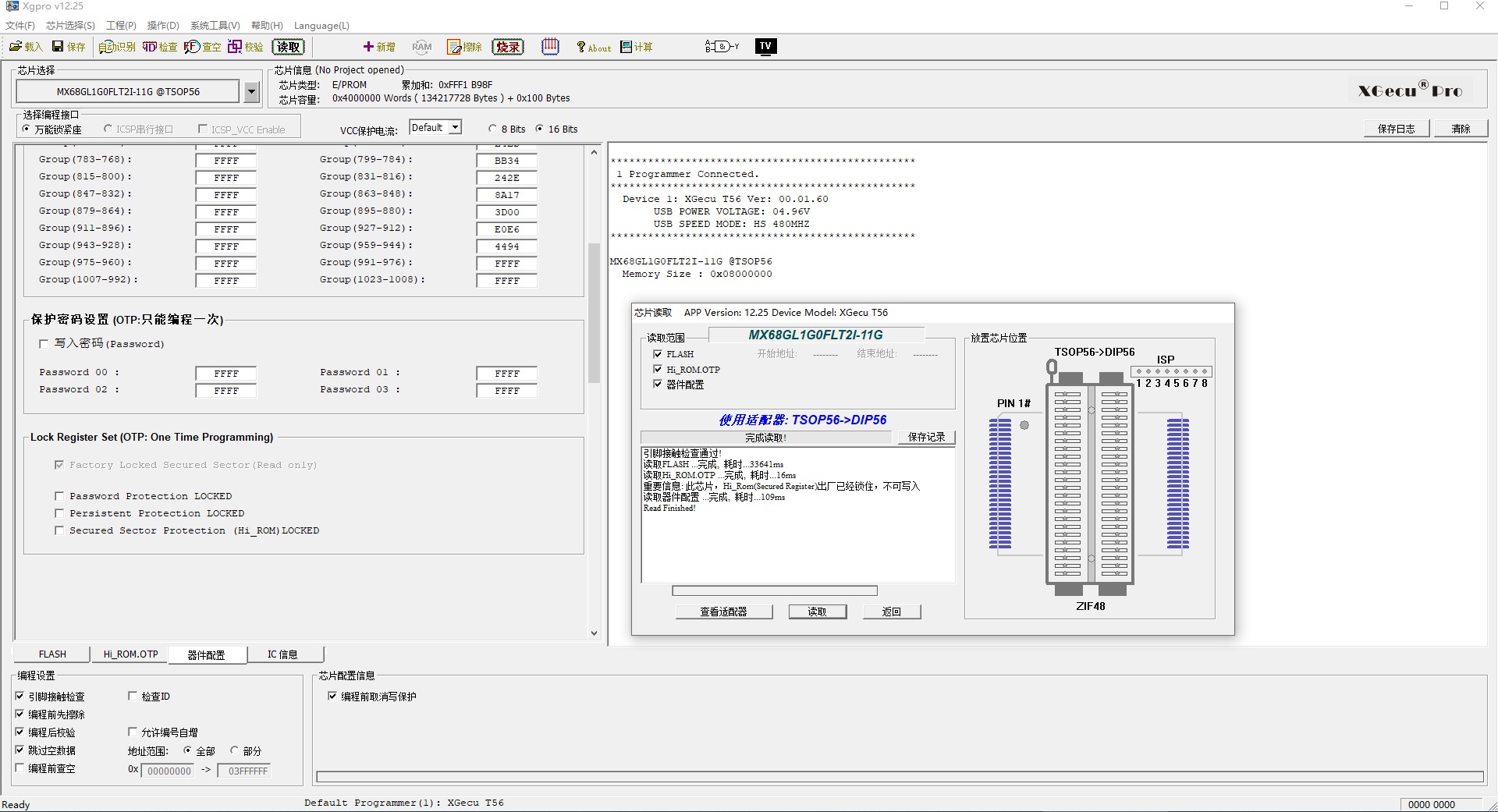

求助,NOR NAND FLASH TSOP56 芯片锁定咋搞
(376.66 KB)
2022-10-4 16:40
如图器件配置里显示芯片由厂家锁定,不能刷写咋搞

这个HIROM锁,OTP区锁住,全新芯片一般不会锁,除非用户定制。 OTP 一般不使用的,如果全FF,不用管它,如果OTP有数据,就写入到全新芯片。
FLASh可以写入的

是要换个没锁的芯片就好了吧:lol
