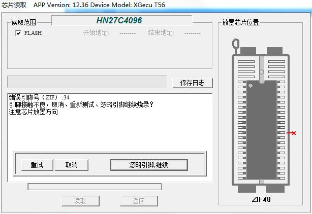

27C4096读写问题
(34.12 KB)
2022-11-29 10:26
读写时总是提示34脚接触不良,芯片没问题,换其它品牌编程器正常

引脚检测是一个辅助功能,有的IC(跟据生产工艺不同)的VSS(GND)引脚及高地址线可能检测不到。
这个引脚是VSS引脚 ,忽略它,不影响读取与烧录。
软件下个版本中会修正,屏蔽这个引脚的检测
