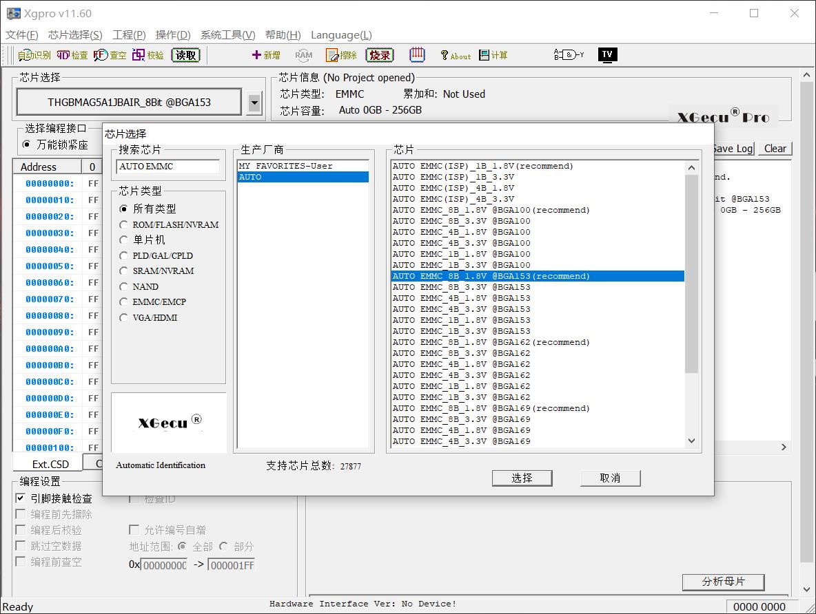

关于16GB EMMC----THGBMJG7C2LBAB8 烧录不支持问题
EMMC
THGBMJG7C2LBAB8
有几个问题想请教一下:1、烧录器目前不支持THGBMJG7C2LBAB8这个型号,需要怎么办呢?新增吗?新增个的话,哪个EMMC的参数比较接近?
2、烧录器支只能通过克隆好的工程去烧录EMMC吗?还是支持别的方法去烧录EMMC?
3、如果通过克隆的方式去读取母片的程序,克隆一个16GB的EMMC需要好几个小时,太慢了,要怎么设置才能提高速度?

这个列表8B不是8GB的意思,8B表示读写速度是最快的意思,拷贝一个16GB 正常速度很快的也就20分钟左右足够了吧!
发表于 2022-8-26 13:51
LJC
选择其他THxxx 的任意片都可,容量自动识别的,不会出现错误

我那个EMMC是16GB的呢,列表里面只支持8GB的。 虽然内容不够8GB,但是不知道拷贝会不会有问题
