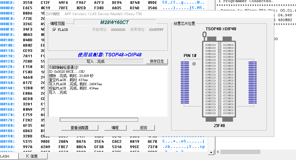

M28W160ECT无法写入问题
软件选择M28W160CT校验ID正确,读取正常,写入中间段会出错导致写入失败不知是bug,还是芯片型号问题,但是希尔特也选择这个型号能够正常读取写入
发表于 2022-12-22 11:21
RSM
测试了,没有问题 CT 与ECT是一样的芯片
