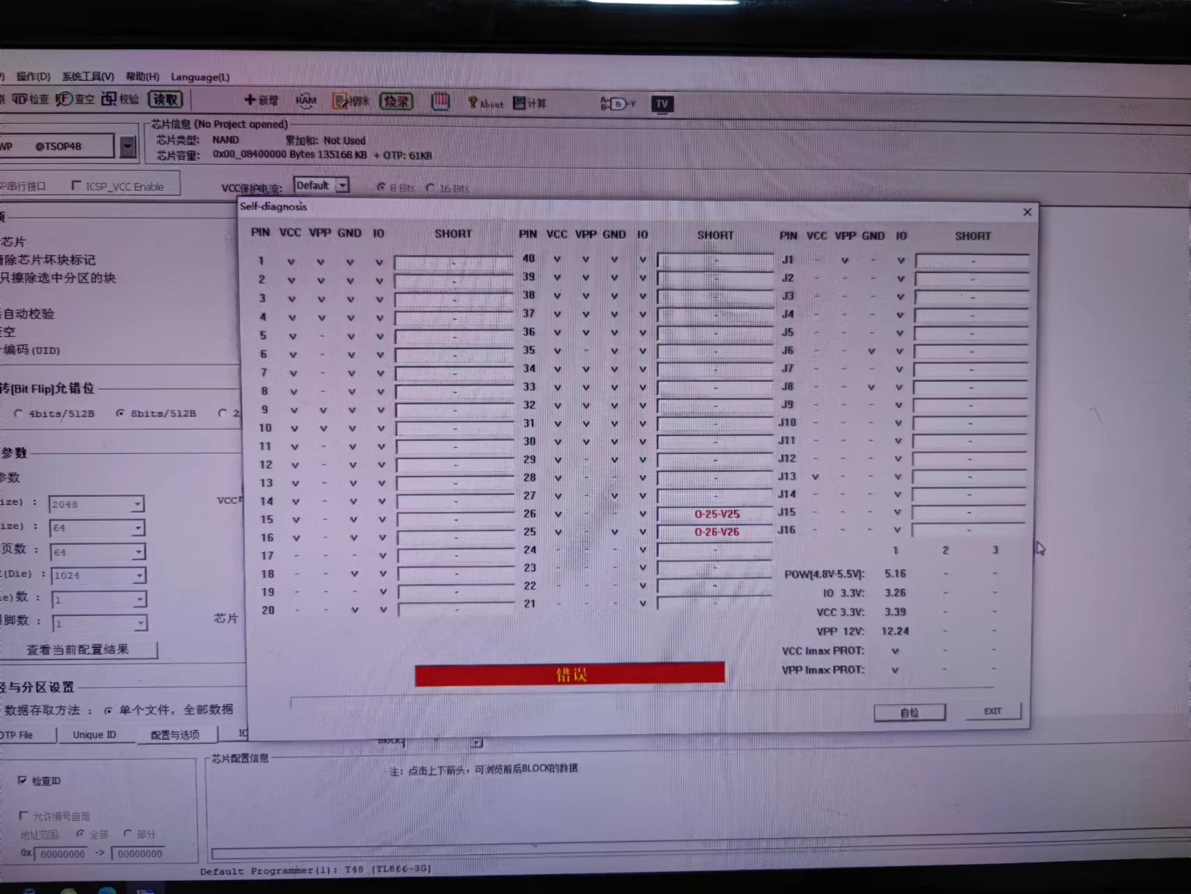

T48编程器 自检错误
(270.98 KB)
2023-3-10 15:11
新买的编程器,试了一下,自检出现这个提示, 请问大家这个是什么原因?
发表于 2023-3-19 18:04
a369568116
这个是硬件故障,编程器的25-26脚有短接现像,可能是板上有残留的锡渣。

发表于 2023-3-18 18:38
芯片和烧录座取下来了没有

发表于 2023-3-10 19:35
如果没有插烧录座或者芯片的话,只能返修了,编程器有问题。

tao4251076
发表于 2023-3-10 16:33
呵呵 的返修了
