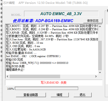

T48EMMC一件克隆问题
读取的8G母盘 打开工程后克隆到新16G盘上出错
(33.13 KB)
2023-3-19 12:59
各位大佬什么问题呢
发表于 2023-3-19 17:57
这个是写保护位(OTP一次性烧录位,不能擦除),保护的数据区域,芯片的数据没有办法改写的,写入后,数据校验通不过的。只能换新片

发表于 2023-3-19 13:58
171 改10 效验过去了 焊接上emmc 无法开机...........
