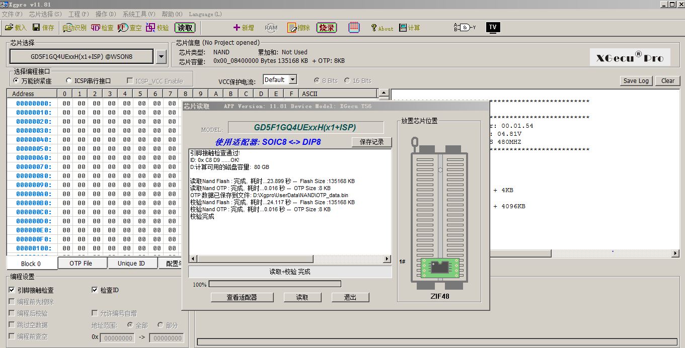

» 请问读出来全是000是已经正确读取了吗?但是写入不了
请管理员和哪个师傅看下这是啥情况,芯片型号GD5F1GQ4UEY1G

显示器上只是显示第0块的数据,数据显示右侧下方,切换块(BLOCK),查看其他的块的数据
