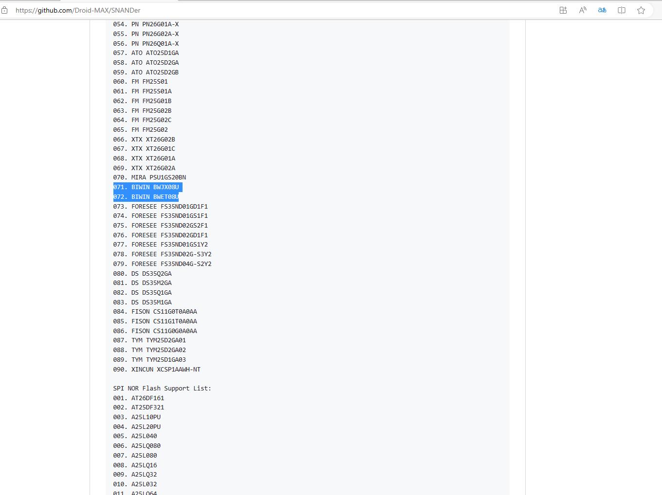

提供一份俄罗斯的SNANDer开源代码希望可以添加其中的佰维芯片

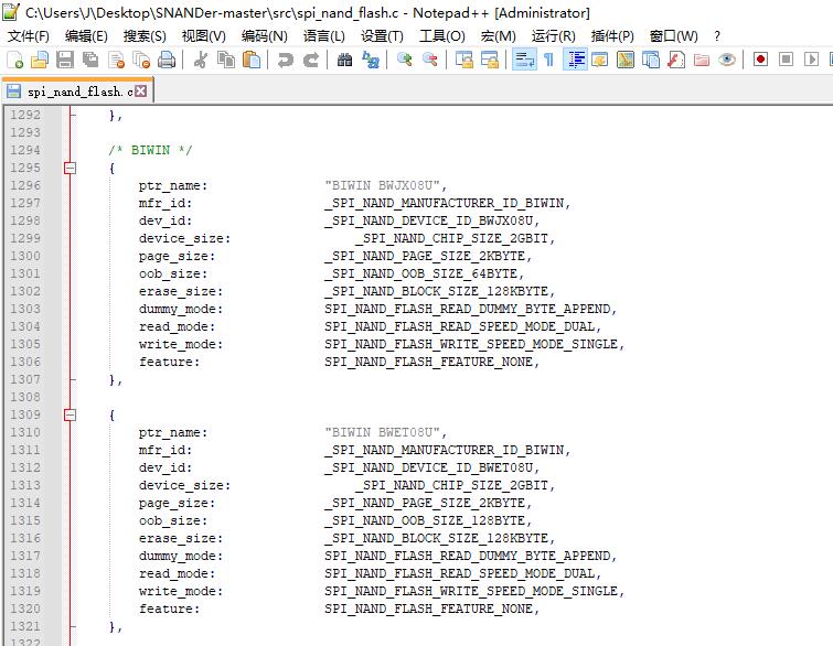

这是一份俄罗斯玩家开源的工具 主要是配合CH341进行NAND烧录的, 该源码中提供了两份佰维SPINAND的支持 BWJX08U BWET08U, 众所周知佰维的芯片一向来都找不到公开资料.希望技术员可以从中得到相关支持并加入T56中

此前有向贵司寄出样片 BWJX08K , 贵司添加的读写方案效果不理想
主要问题有以下1.写或读错误, 我使用hex工具生成一块1048576长度 填充全部内容为0x11测试文件 进行写入进该芯片,写入以及校验不报错, 再读取后进行和原数据比多,发现大部分情况下 读出的数据是错误的,内容为0xbb 0xbf 之类的数据, 往往进行5轮读写测试 仅可获得2次正确的与原文件相符的结果
2.ID漂移 贵司为该片定义为0x70 0x41 的ID, 在实际读取中发现 使用T56多次读取该片ID 会出现2种结果除了贵司定义的 还有一种0xBC 0xB3
3.读取后校验错误,本条指的不是数据校验错误,而是在读取完成后进入校验步骤时 直接报错  read错误码0
希望可以从这份开源软件中获得对佰维spi nand的正确支持.
