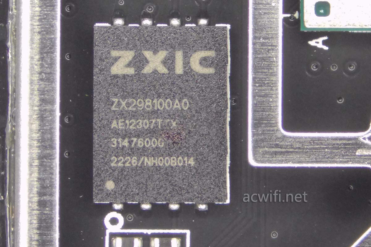

» 请求支持中兴芯片型号是ZX298100A0,中兴的闪存芯片,容量256MB
请求支持中兴芯片型号是ZX298100A0,中兴的闪存芯片,容量256MB最近很多路由 光猫设备都是
这种芯片 碰到后T48 束手无策 请求添加支

发表于 2023-5-30 14:43
mark85
上传规格书才行,没有的要用芯片试参数

发表于 2023-9-24 11:17
这个型号实际是镁光的MT29F2G01ABAGDSF,编程器直接识别为这个型号
