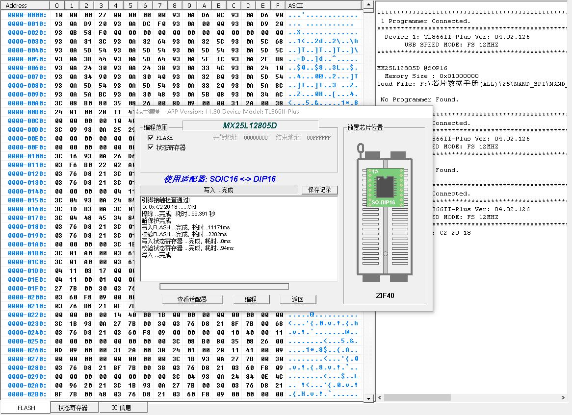

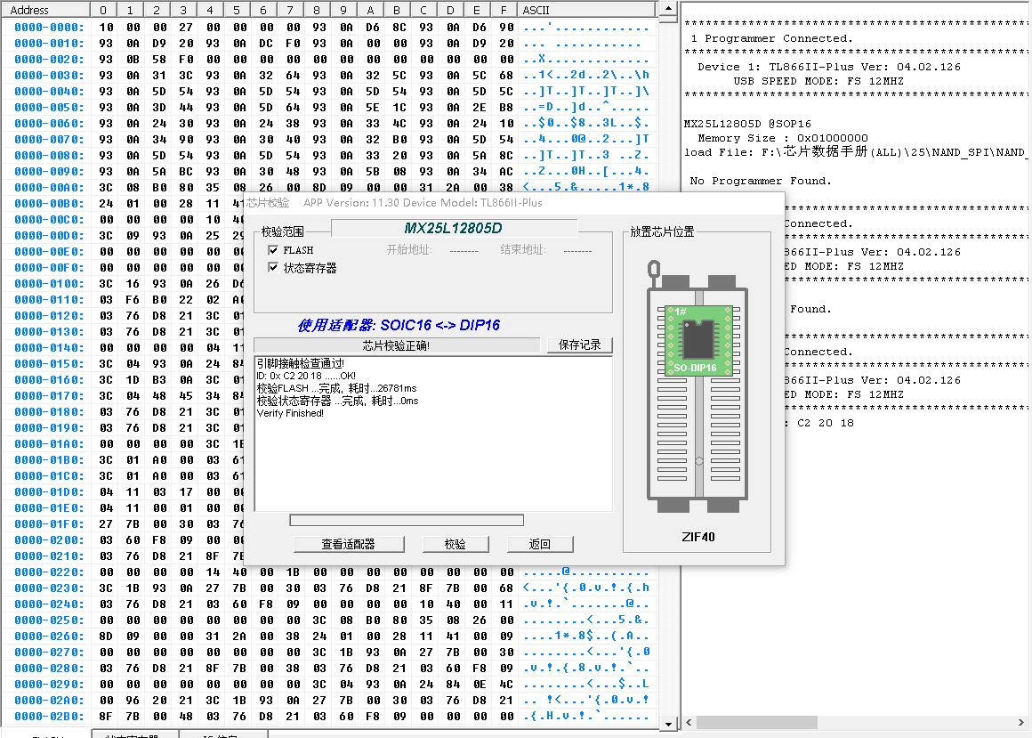

TL866II PLUS使用中出现的问题,请管理员帮忙看下
如题,请先看下面的图片:
这是第一次读取芯片数据后,直接点校验的结果
(86.5 KB)
2021-9-10 15:34
这是第二次重新读取数据后,再次校验的结果
(67.11 KB)
2021-9-10 15:34
我就只想备份一下固件而已,每次读取后,点校验,都会有差异,数据线换了两根,USB接口换了4个,是不是编程器也要换才行啊?以前的软件版本不是用得挺好么,偶尔更新一次就变这个样子,以前也出现过,升级新软件又没事了,经常反复这样子。你们要不可以搞个编程器固件降级也行啊,这样出了问题还可以降回去。

发表于 2021-9-10 15:41
以前也多次出现过这个情况,后面升级软件又好,忍了,这次实在无法再忍,上论坛求助,能否解决?

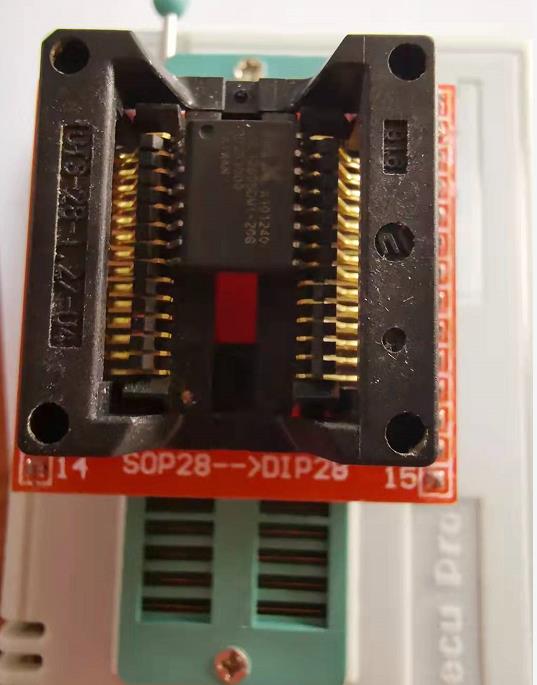

发表于 2021-9-10 17:27
luoan83
1. 这个是工作时,可能接触电阻太大 ,锁紧后扭动一下座子
2. 不要使用夹子或加长线,这个抗干扰能力,T56较强
3. 跟升级应该无关,仔细刮一下引脚

发表于 2021-10-6 09:29
换座子试试,我试了没有问题
