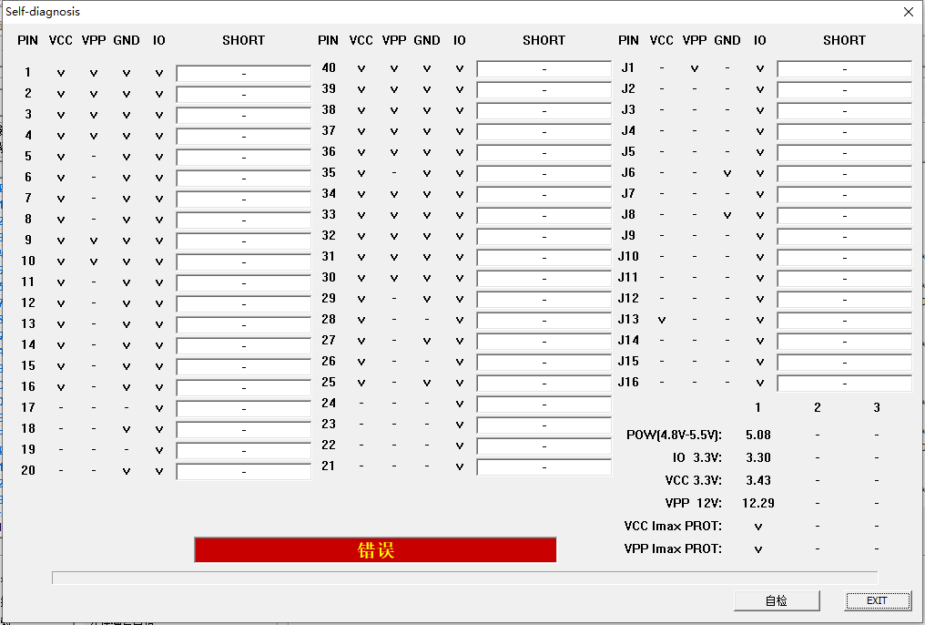

发表于 2023-2-9 18:36
8#
cq200
错误时,没有显示错误红x? 无法确定错误原因,在另台最脑上试试

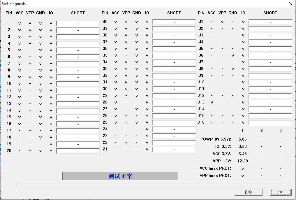

8
cq200
发表于 2023-2-8 19:13
(26.27 KB)
2023-2-8 19:12
(27 KB)
2023-2-8 19:12
5#
admin 自检有时正常有时显示错误

miggan66
这是正常的数据
miggan66

发表于 2023-2-8 03:06
T48 купил 30 дней назад. Самодиагностика показывает:POW 5.05
IO 3.23
VCC 3.4
VPP 12.19
Такие значения допускаются?
发表于 2023-2-7 16:51
4#
cq200
机器自检,看一看IO电压是否正常是3.3V
