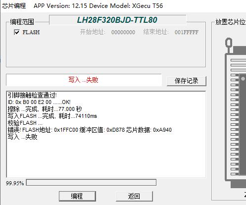

T56烧录故障求助。。。
T56在烧录芯片过程中,写入完成后会遇到报错。然后卡死,重新上电后进行数据校验能够通过!是什么原因?
1.芯片是DIP42的,在写入TSOP40的芯片时也遇到过同样的问题。再次关机数据能够校验通过。
2.编程器已外接电源,且插在了电脑后面的USB2.0口,已经更换过数据线
3.排除芯片本身的问题(
在别的编程器上正常)
烧录报错界面:

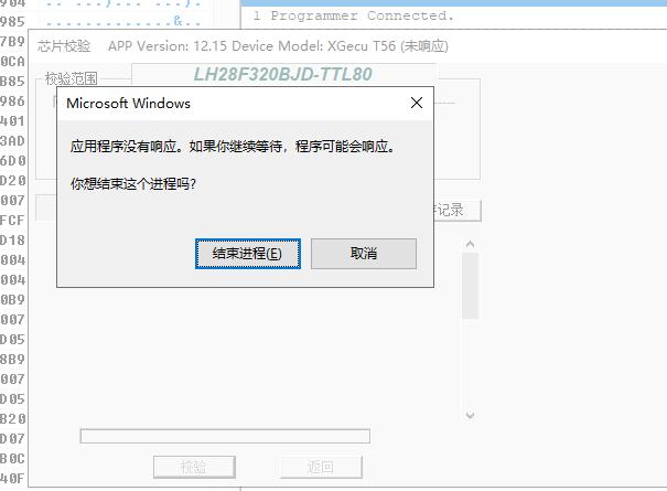

死机界面1:
(24.43 KB)
2022-9-19 21:47

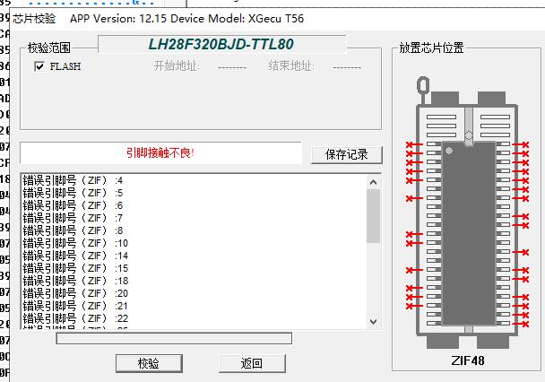

死机界面2:
(42.57 KB)
2022-9-19 21:47

发表于 2022-9-21 08:07
as040471as
是每次出现问题,还是偶尔?我测试了 一下软件没有发现问题。USB直接插入的主板的USB口上(如果台式机,插入到后面的USB口),不要使用HUB及外接电源

as040471as
发表于 2022-9-21 08:16
要是芯片有问题,一直都是这个问题,我用10片同型号的芯片都是一模一样的现象,烧录到校验部分99.95%卡顿几秒,然后报错,软件烧录器全死机。但是重新开关机校验数据是正确的。没有用外置电源,使用符合要求

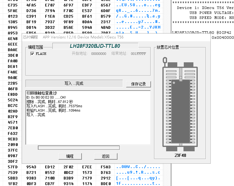

发表于 2022-9-21 11:46
as040471as
芯片找到了,我测试了,一切正常,你说的现像,好像还是供电问题!
12.16的软件版本没有关系!只是我测试其他芯片的内部升级
(34.18 KB)
2022-9-21 11:46
如果不能找到问题,请吧编程器及芯片发回给我检查一下原因

as040471as
发表于 2022-9-21 23:05
4#
这芯片我一直烧录的4096K数据,我试了试只烧录1024K正常
