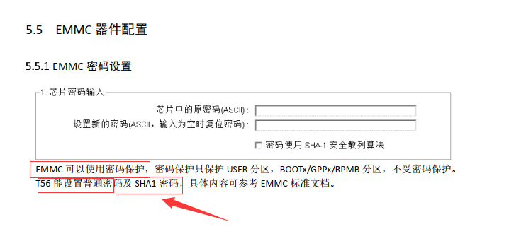

咨询一下EMMC芯片加密问题
咨询一下设备上EMMC母片本身是没有加密的,如果像说明书里面的这样设置芯片密码后,是否影响设备运行呢?还有就是T56 在读取emmc的时候可以强制清除密码,是不是这样设置的芯片密码,依然可以被读取呢?
(41.68 KB)
EMMC芯片加密
2023-4-2 12:50
发表于 2023-4-2 14:44
没有密码的设备,设密码后设备无法运行,跟U盘设密码一个原理。
强制清除,连动USER区全部清除,读不了数据
