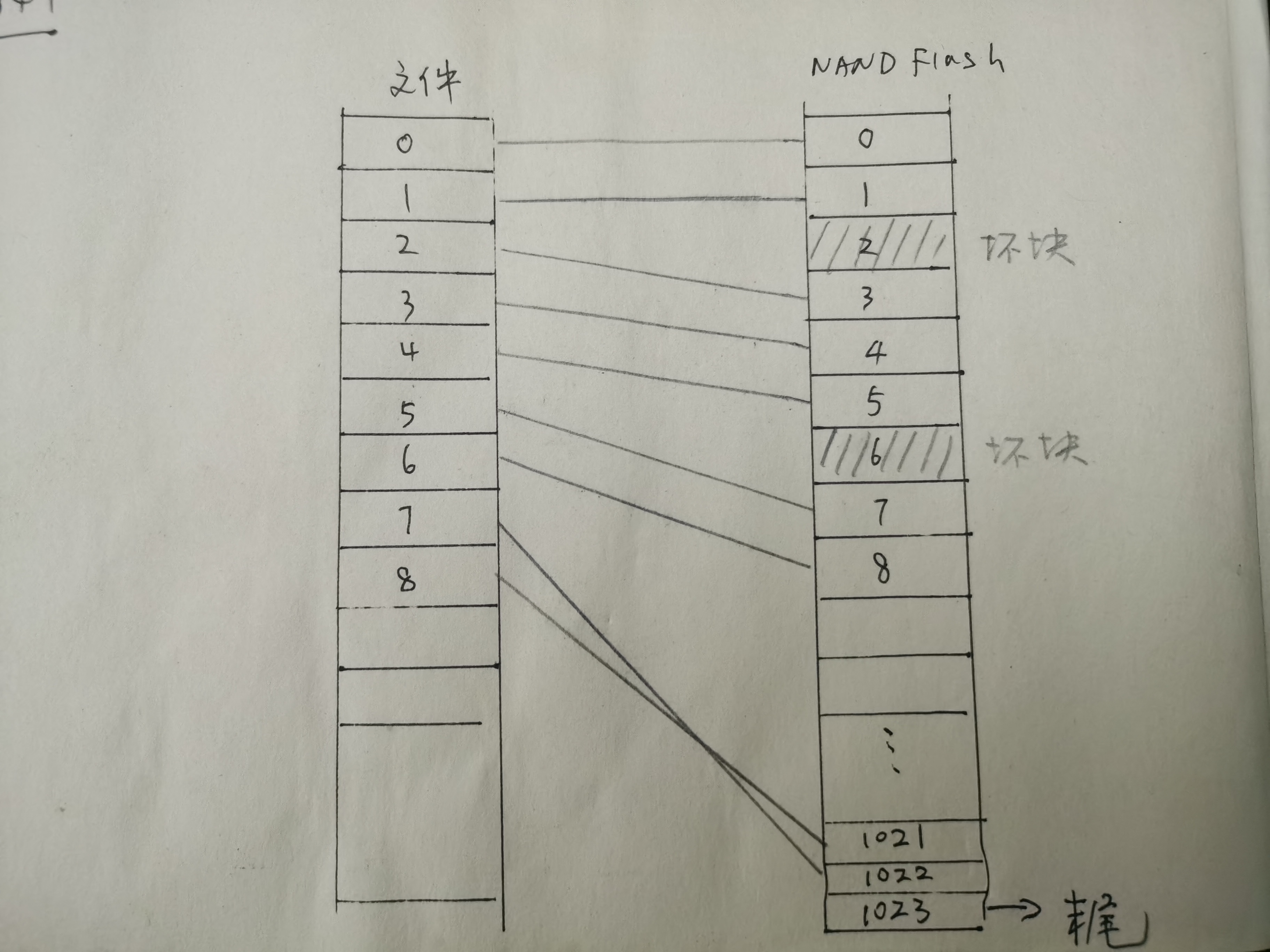

发表于 2024-2-1 13:13
如下图,这个是一片有2个坏块的nand的映射关系,这个映射关系是系统里app打印出来的。
与编程器软件默认的跳过和替换处理逻辑都不相同。。
所以, 这是不是必须要上DLL自定义BBT插件才能烧录? 所以我才想知道如何开启这个功能。 代码的编写这个先不管,这个学起来应该不太难。
