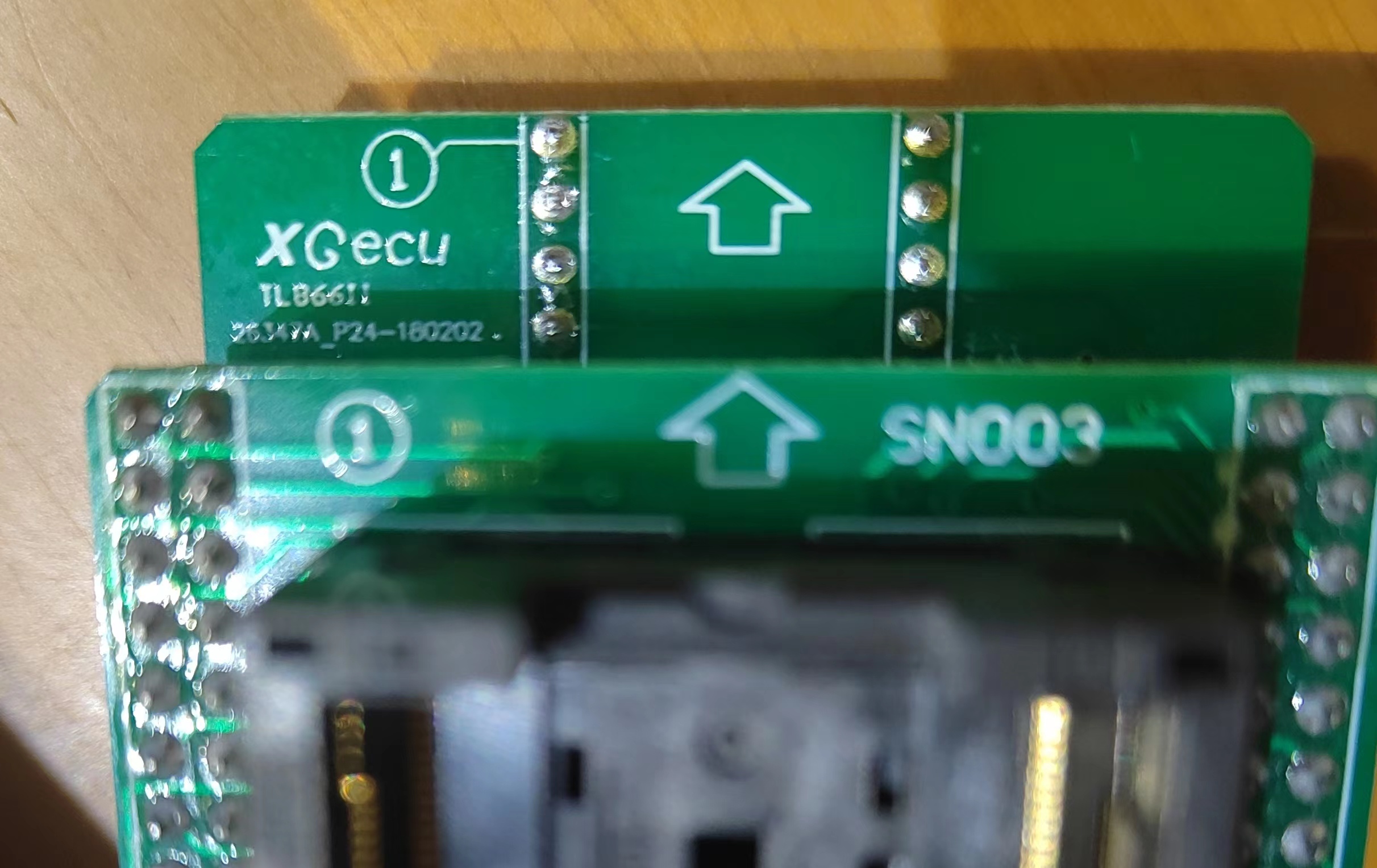

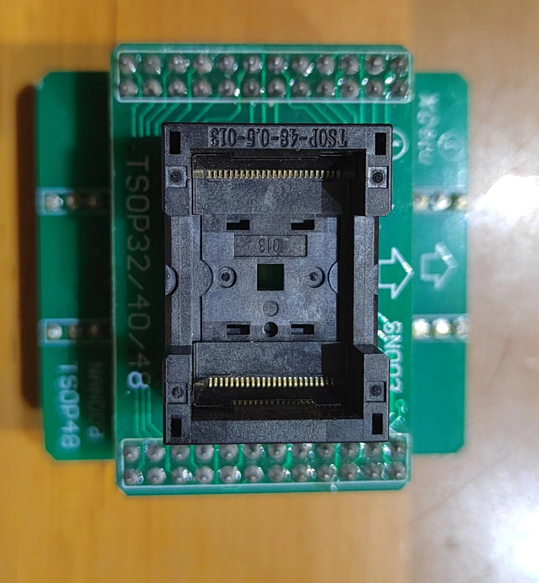

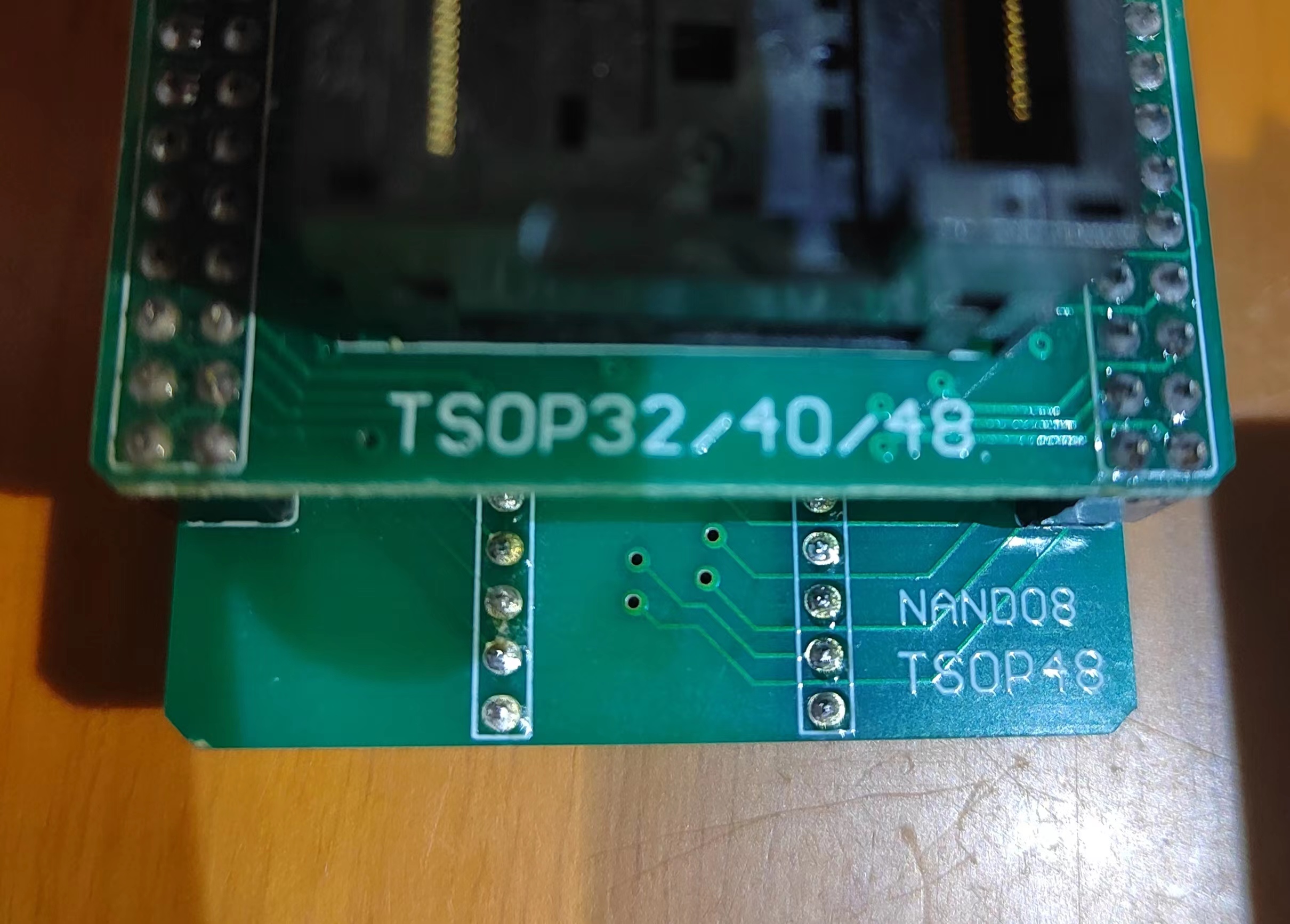

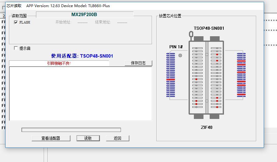

因为要对48脚的flash进行编程,所以新购置了编程座(见图),上电读数据发现出错提示:引脚接触不良,多次清理引脚和弹座脚,芯片也多次调换,还是不变的错误。这是编程座的问题,还是什么问题?另有编程做的图纸吗?
不是的,我又购了新的座子,还是老样子

你应该用SN001的 V3座。

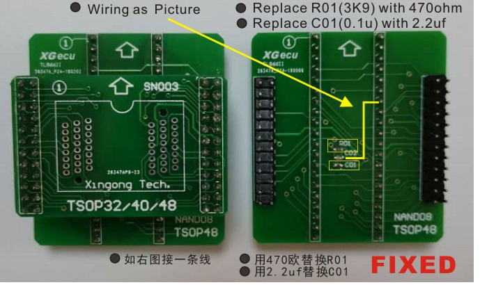

You have bottom board for nand. But you need a red board for NOR.
Need  SN001-01 V3
你这是山寨小厂座子吧.  鑫工的TSOP48座子应该是ANDK的座头
