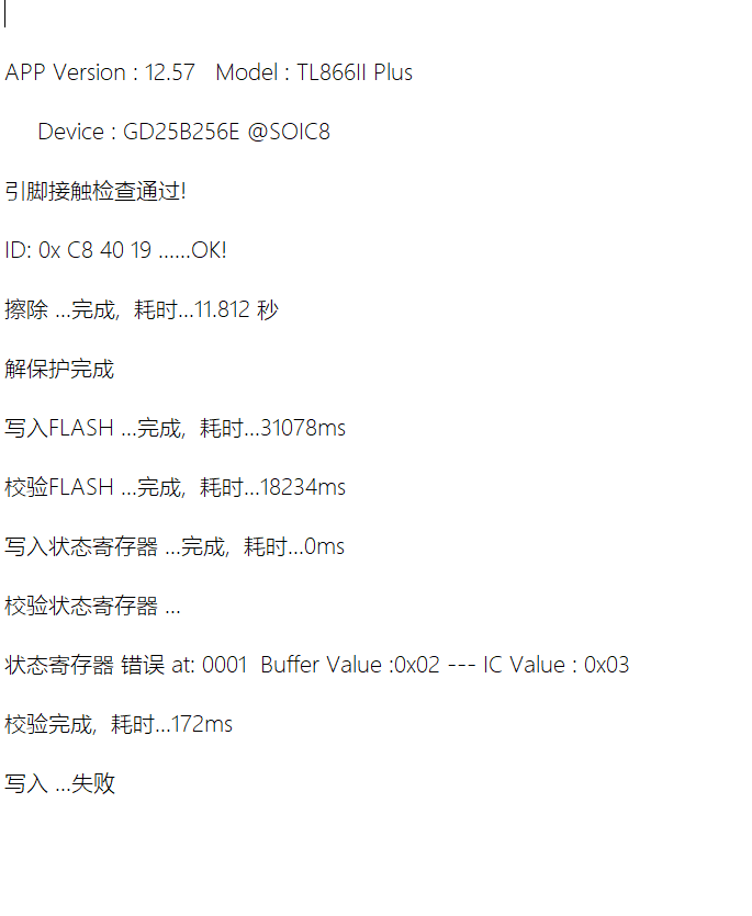

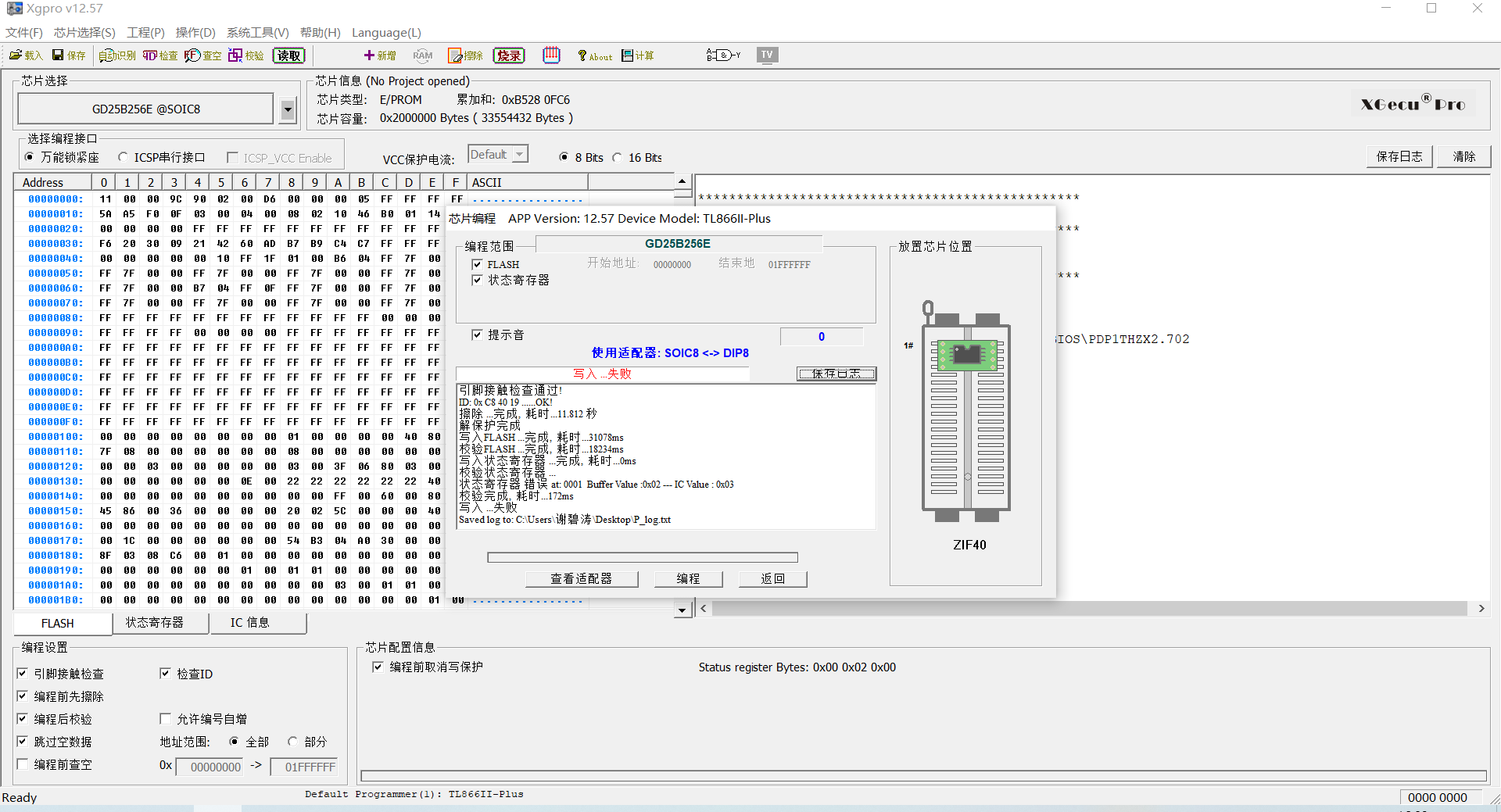

软件升级为12.57版本同时升级固件后(买来到现在第一次升级固件),在刷25B256E校验完成后写入报错(如下图),报错log如下图。未升级前烧录正常,短接J1,2pin与5pin刷11.30版本和11.90版本依然无法解决此问题,请大神帮忙支援一下,谢谢!

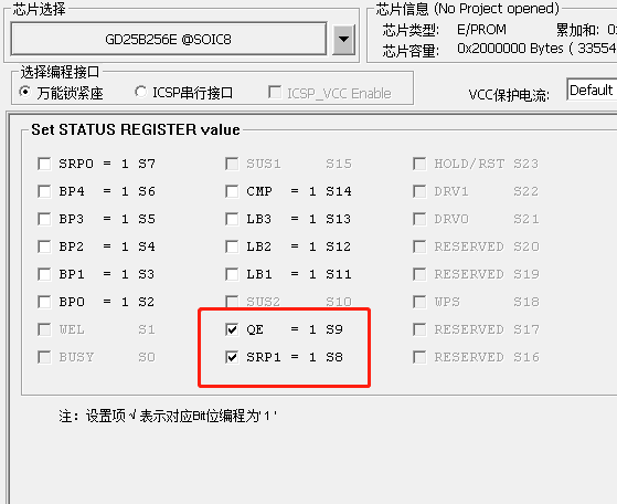

芯片状态寄存器被写锁了, 同时钩选:QE与SRP1 , 查芯片规格书SRP1 做什么用的, 你可以忽略这个错误的。
GD25 芯片 的SRP1 功能与其他厂家的不一样。是GD厂家保留的专用功能。(早期版本软件忽略了SRP1 ,实际上是不对的)这个状态SRP1 ,有功能定义

这个烧录器我买了3个,其他的没问题,只有升级固件后的这个有问题了。所以我觉得应该问题还是出在升级固件上。

这个是状态寄存器的问题,与升级无关,有的芯片 状态寄存器的QE、SRP1位不能更改,把QE,与SRP1 同时 勾选。,(第二个状态寄存器固定值为03)
