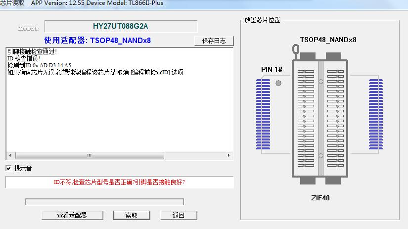

TL866PLUS II谁读写过HY27UT088G2A的芯片
ID检查错误,前提是座子已经按提示改过了。忽略ID读取的资料能不能用,有测试过的告诉一声,谢谢。

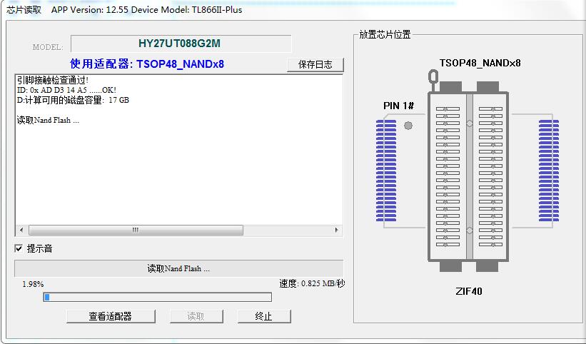

后来选用HY27UT088G2M后ID检测正常,芯片读出来的资料校验有6处错误,忘了截图了,读出来的资料能不能用?

NAND替代读取前,需要找芯片规格书。
把以下参数设置一样:
1。页大小,(
常见是
2048/4096/8192/16384)
2. spareSize (OOB,常见64、128、256 等等)
3. 每块的页数 , 常见是64、128或256
