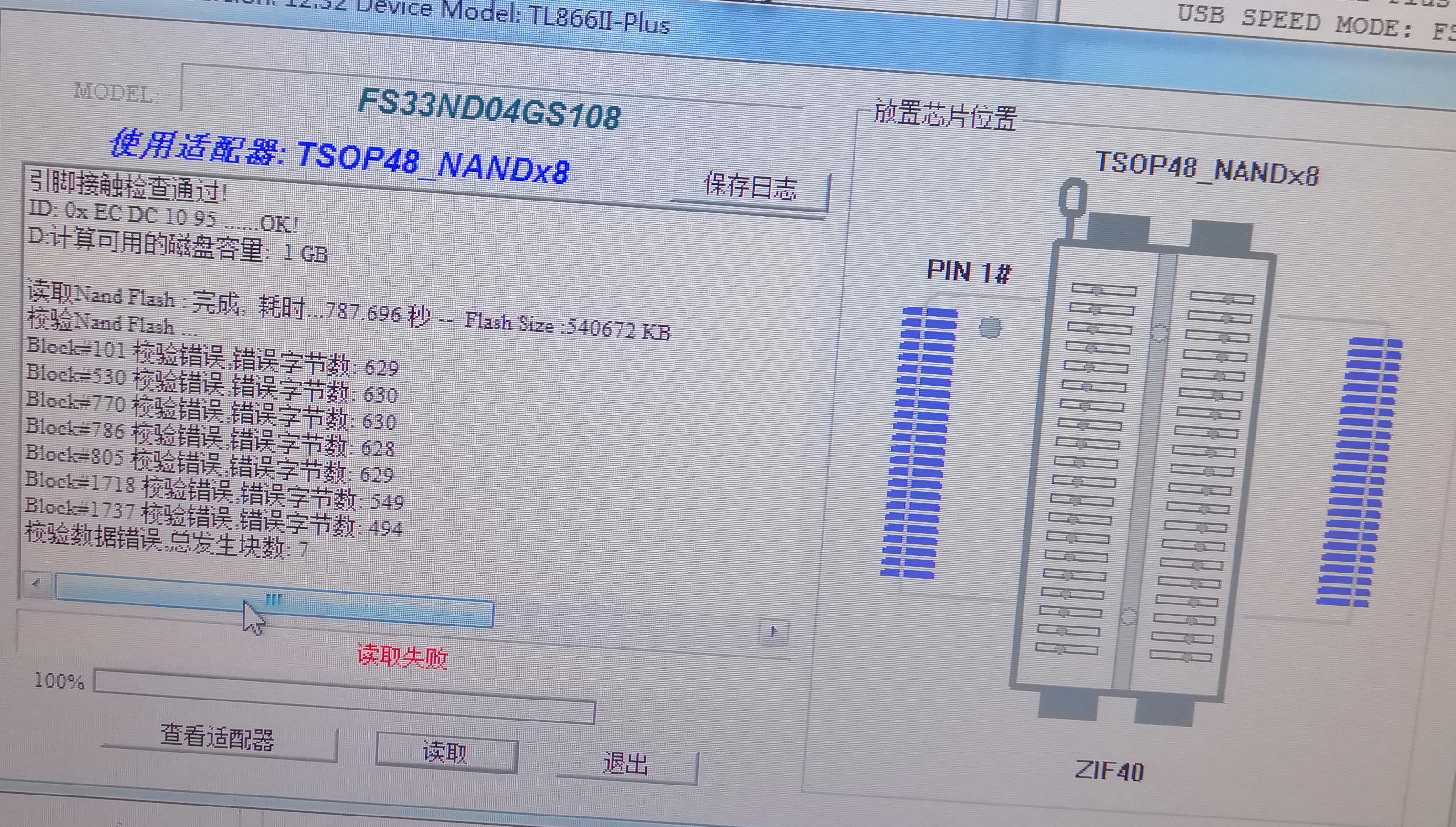

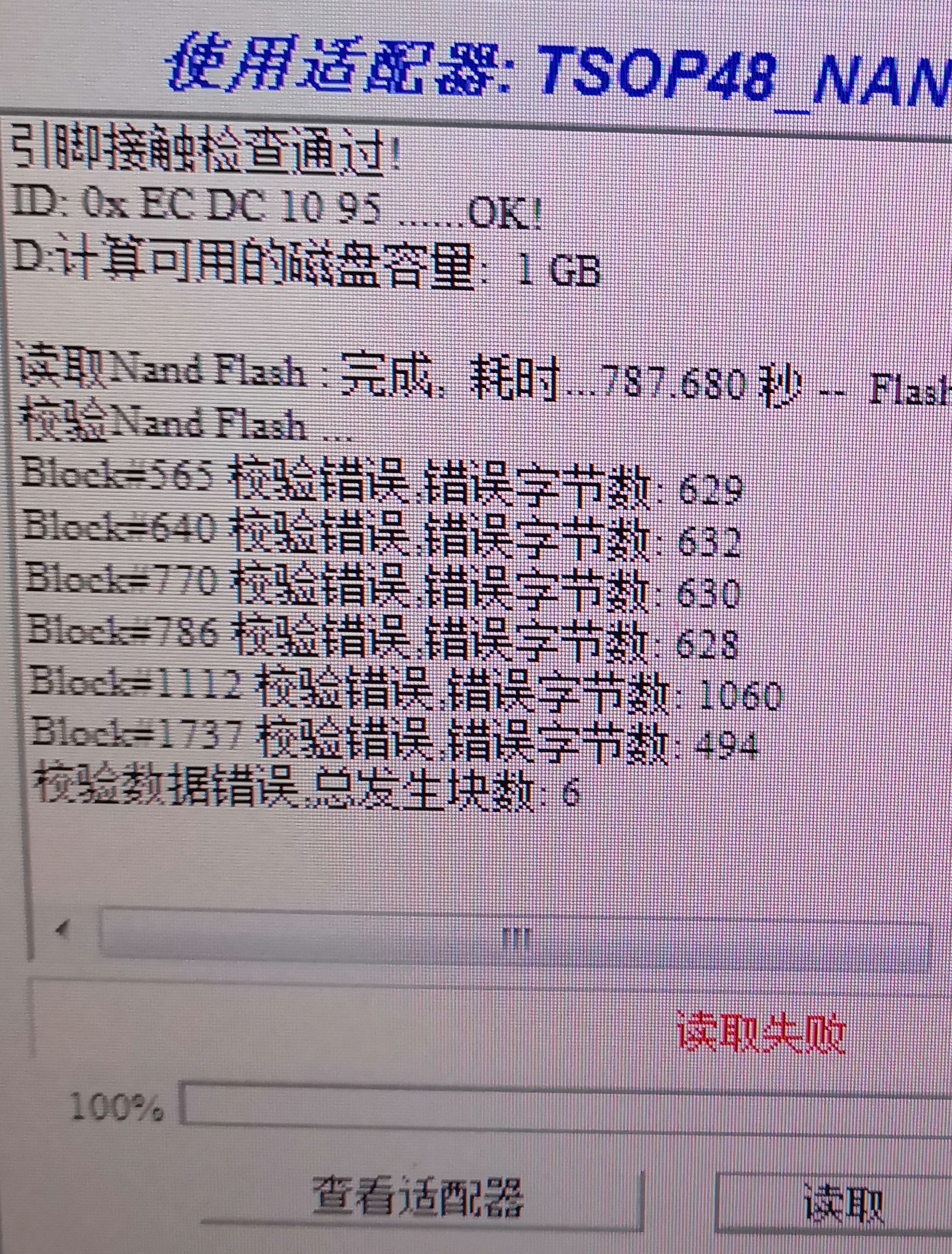

FS33ND04GS108读取成功校验错误
FS33ND04GS108读取成功,校验错误。按上面提示降低速度,或者更改电压,都是校验错误
用两个芯片测试都是一
(2.51 MB)
2023-2-13 11:29
样。

发表于 2023-2-13 12:45
(2.51 MB)
2023-2-13 12:41

发表于 2023-2-14 14:36
操作江波龙的这个片子确定极不稳定,看看我的贴子
11.30版本读取NAND时偶尔不自动校验 - XGecu T56 使用问题解答 - XGecu Programmer Forums - Powered by Discuz!
从第四楼开始看。
贴子终结后又操作过几片江波龙这个型号的片子 还是容易出问题 不过出现几率变小了
2025-3-15
发表于 2023-2-14 17:29
q519948746
这个芯片内部IC 输出信号,跟其他的有区别,编程器不容易对他进行操作,T48用了专用座可能会好一些
