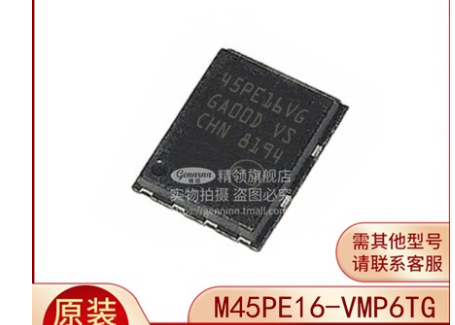

帮忙增加M45PE16
RSM 发表于 2022-4-28 13:12
同求,谢谢
M45PE16_STMicroelectronics.pdf (403.33 KB)

帮忙增加M45PE16

好的,我看看

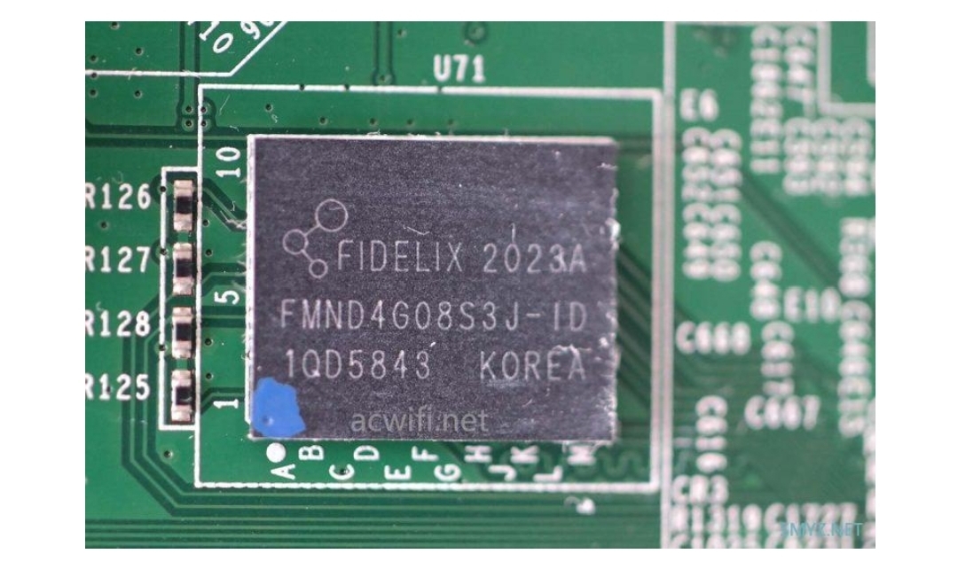

   找不到任何芯片的资料,无法添加!

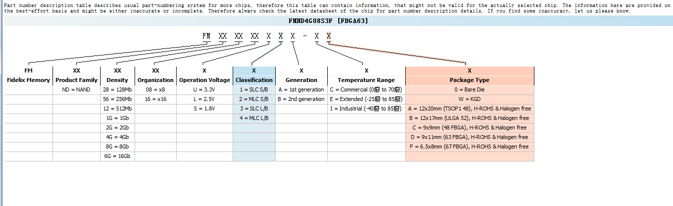

老大,能帮添加FMND4G08S3J-ID这个bga63的nand flash芯片,谢谢! Screenshot_2021-10-30-12-54-57-29.jpg

   不仅仅是支持数量的问题,查找时 如果没有精确型号,会查不到,懂的人,会一个个字母核对,查找相近的型号
