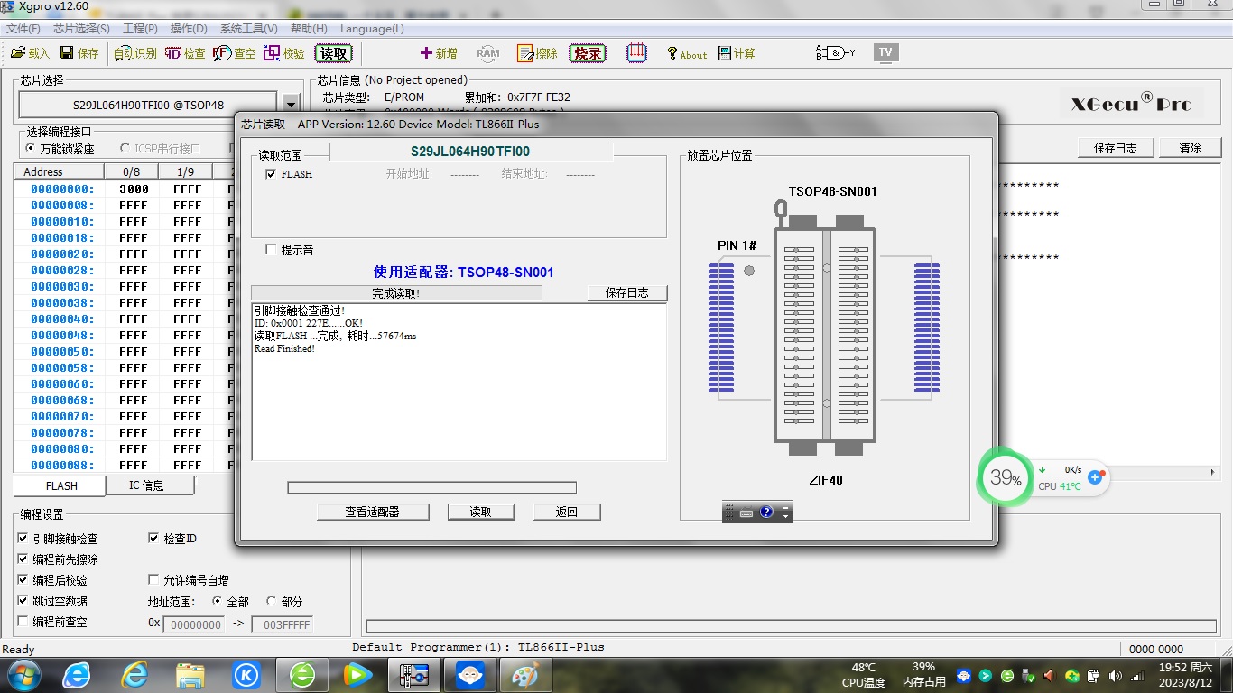

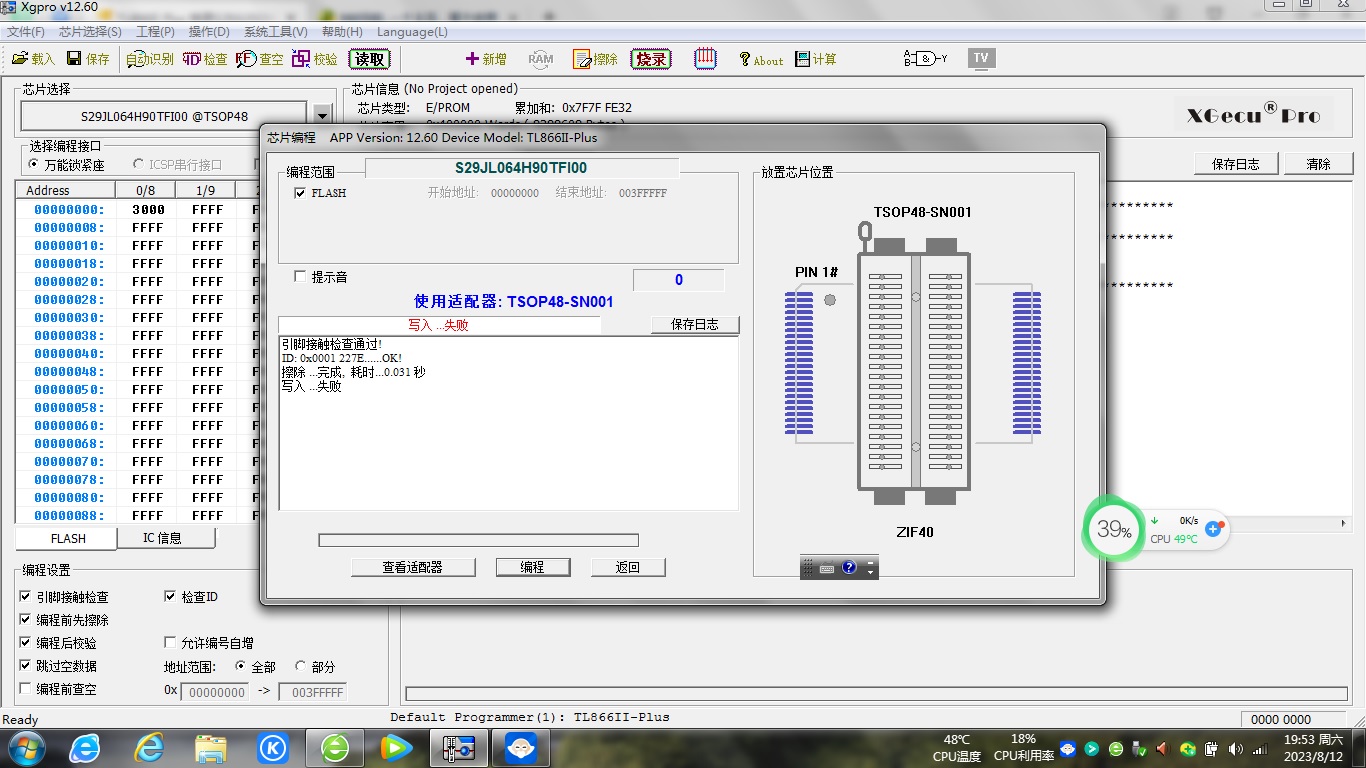

TL866Ⅱ plus编程S29JL064H90TFI00出错,麻烦技术员帮忙解决一下。

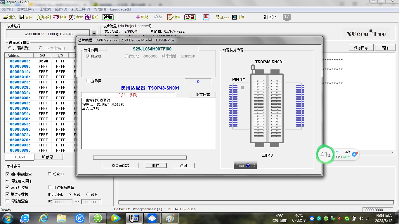

编程无法完成
取消验证ID 依然无法完成
换了三个芯片结果相同,请技术员帮忙解决一下。

首先感谢Albano.Matos提供的版本,我原来用的是V12.63,读取校验都正常,烧录总是失败,偶尔一次烧录成功,就再也没办法烧录了,拆开清洗,补焊,检测三极管和二极管,均正常。打电话给鑫工技术,服务态度太差太差,第一次一句话,引脚接触不好就挂了,再打电话直接挂断,真是无语。今天看到这个帖子,下载了V12.55,果然烧录成功。再次感谢各位网友。
回复 4# Albano.Matos
   感谢提供版本,最后测试不是软件版本原因,是读写座的问题,换原配的座可以,

   用12.55版本可以正常烧录,有12.55版本软件分享下吗,谢谢,我也遇到这个现象,可以读不能写。
我烧录S29AL016J70TFI02也发现此问题。软件用12.55版本可以正常烧录。用12.57和12.60均烧录失败。
