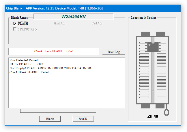

не работает t-48

не работает не читает . стирает и пишет проверку проходит читает только чистые чипы 25 серии и епром пробовал

I don't understand what you mean.
Only Blank checking is performed;

Pingvin100
У меня так же с MX29LV640E не стирает, вместо этого данные 7FFF

Viperam
if all is 0x7FFF , bad pin (D15) or the chip is bad.

4#
Спасибо! Оказалась что пин D15 и D7 были коротко замкнуты
