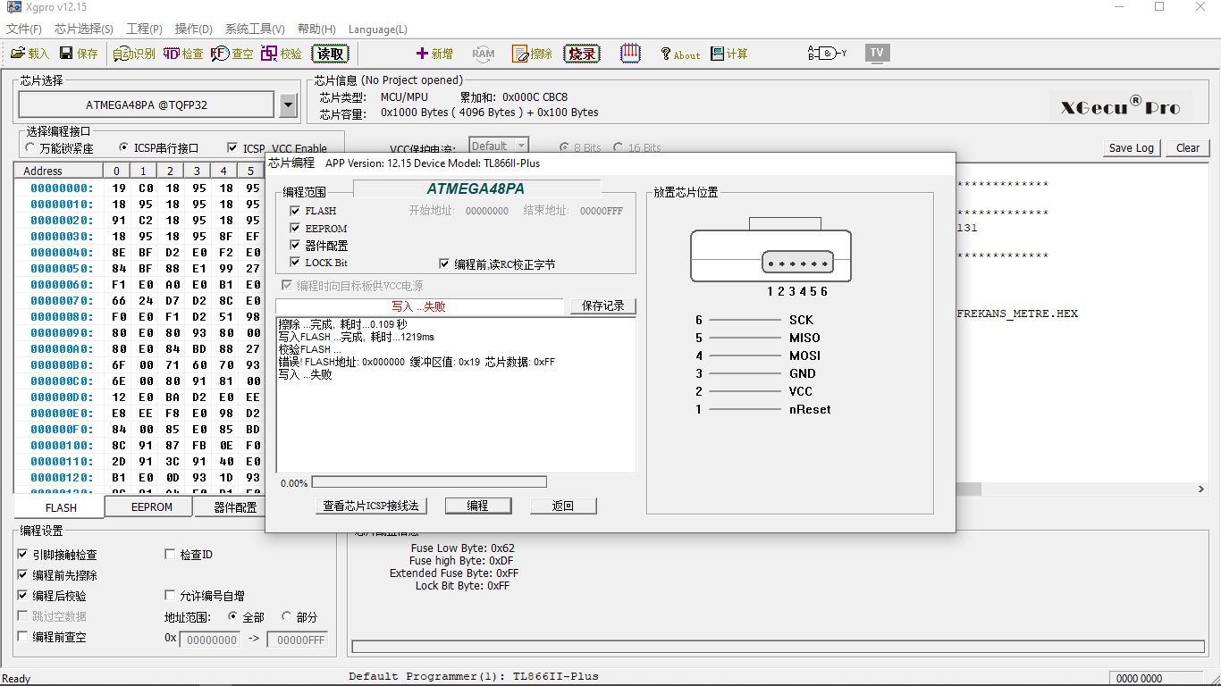

TL866II Plus 烧人Atmega48pa失败
(275.76 KB)
烧录,,失败
2022-9-7 09:17
请问如何用TL866II Plus ICSP烧录固件?出现,,Flash,,缓冲0x0000000=0x19,,芯片0x000000=0xFF,,,下载失败?
请问是啥问题?难道TL866不能新芯片
烧录固件??

谢谢回复,ID读出是FF FF FF FF,看来应该是芯片有问题了。
