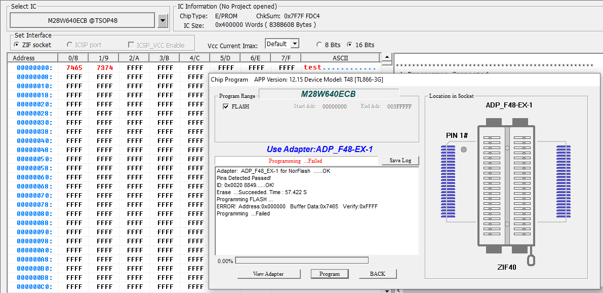

你好,
是否可以添加对 ST Micro / Numonyx M28W640HCB 的支持?
我可以用Intel JS28F320C3B的参数读取芯片,但不能编程。
我会很感激的。 谢谢你。

发表于 2022-9-6 20:13
(56.64 KB)
2022-9-6 20:12
I tried but same problem.

你好,
ADP_F48_EX-1 有问题吗? 我尝试对 JS28F320C3B 进行编程,但遇到了同样的问题。 可以读取,擦除。 但不写。
如果是这样,更新何时可用,是否有另一种方法可以刷新这些芯片? 我需要紧急对其中的一些进行编程。我正是为此目的购买了 T48。

发表于 2022-9-21 22:17
New update has fixed the problem, everything is working great.
Thank you!! :D
