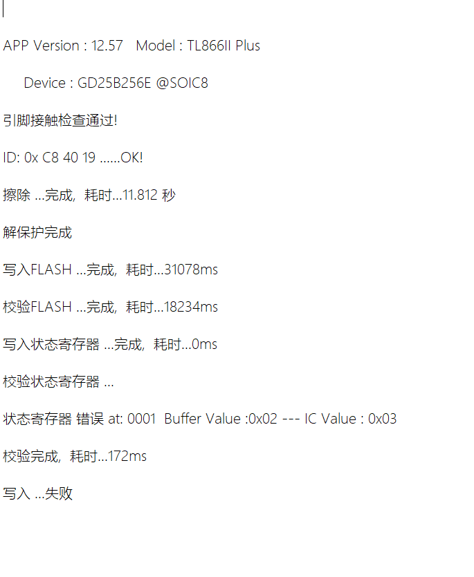

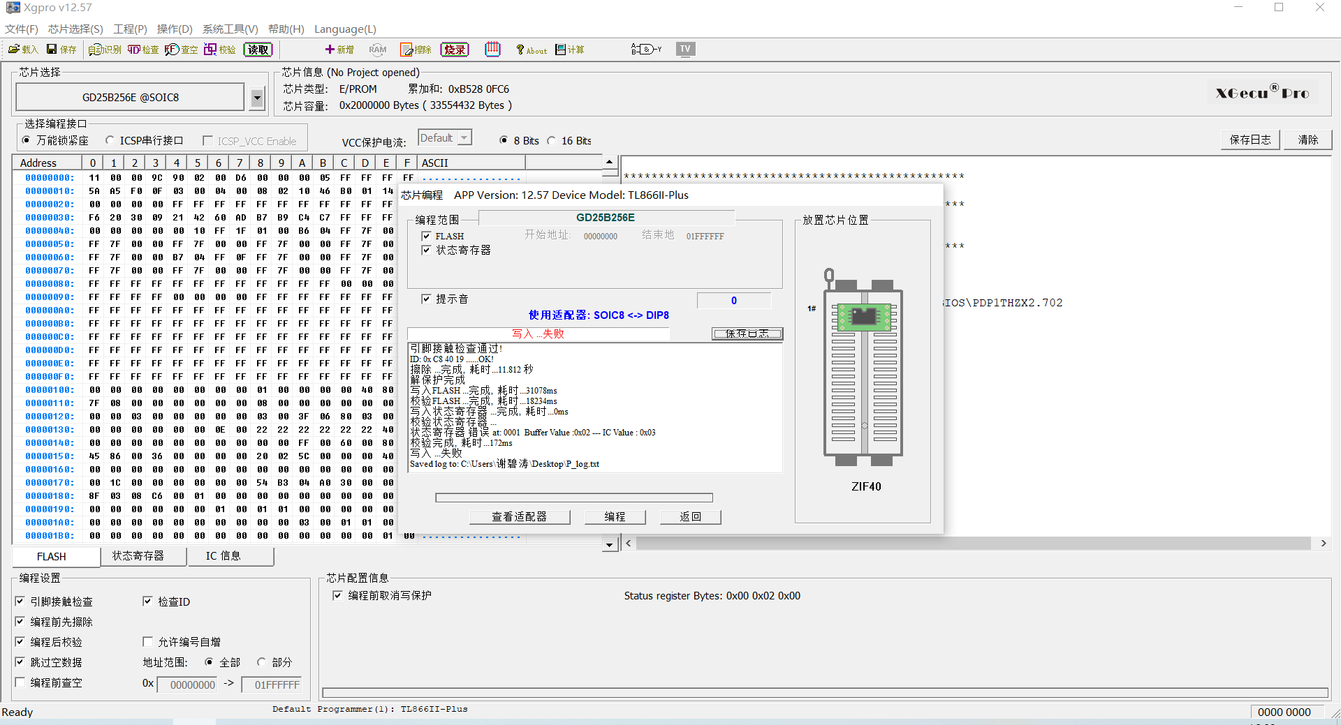

TL866 II PLUS升级软件和固件后无法刷BIOS,请帮忙解决,谢谢!
软件升级为12.57版本同时升级固件后(买来到现在第一次升级固件),在刷25B256E校验完成后写入报错(如下图),报错log如下图。未升级前烧录正常,短接J1,2pin与5pin刷11.30版本和11.90版本依然无法解决此问题,请大神帮忙支援一下,谢谢!

发表于 2023-7-4 11:04
大佬呀,取消QE现象依旧,可有其他解决方法呢?都怪我手贱,肠子都悔青了。。。。。。。。。。

发表于 2023-7-4 11:12
这个烧录器我买了3个,其他的没问题,只有升级固件后的这个有问题了。所以我觉得应该问题还是出在升级固件上。
