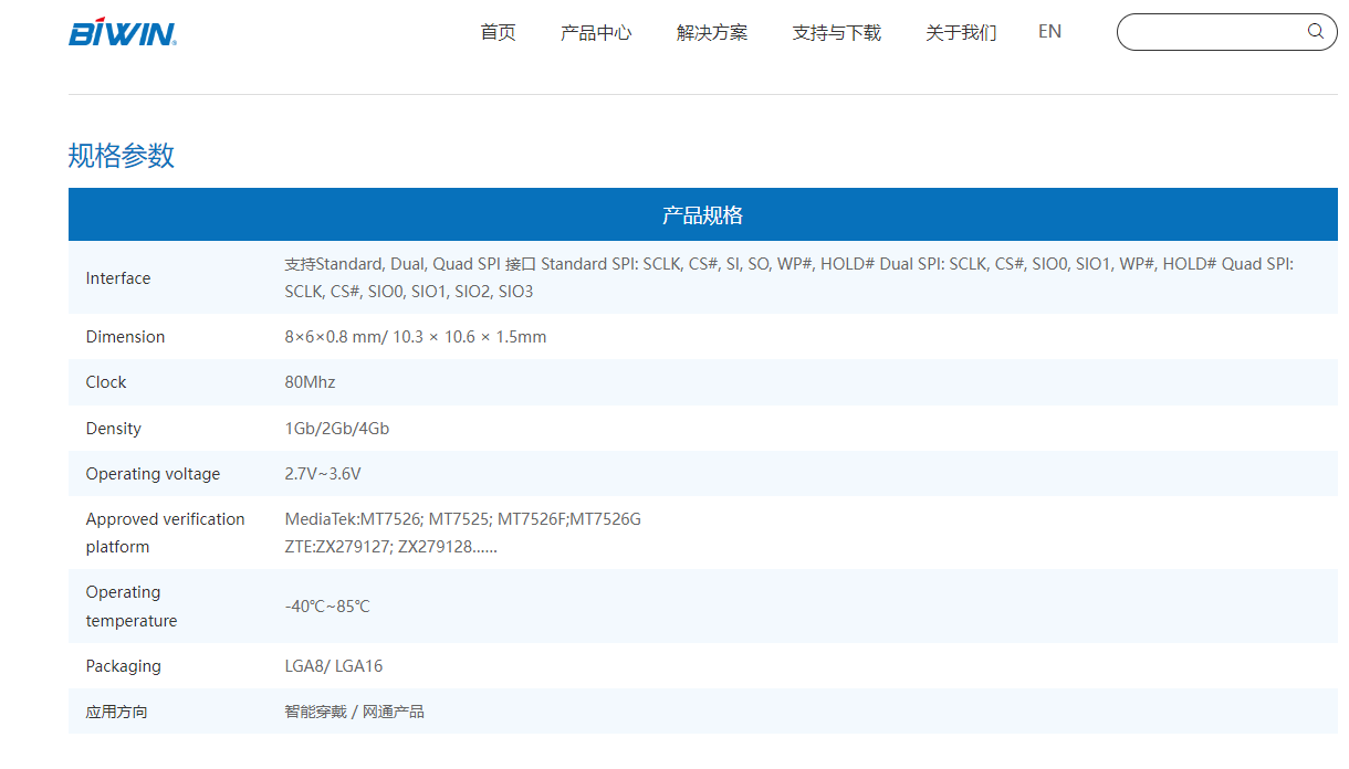

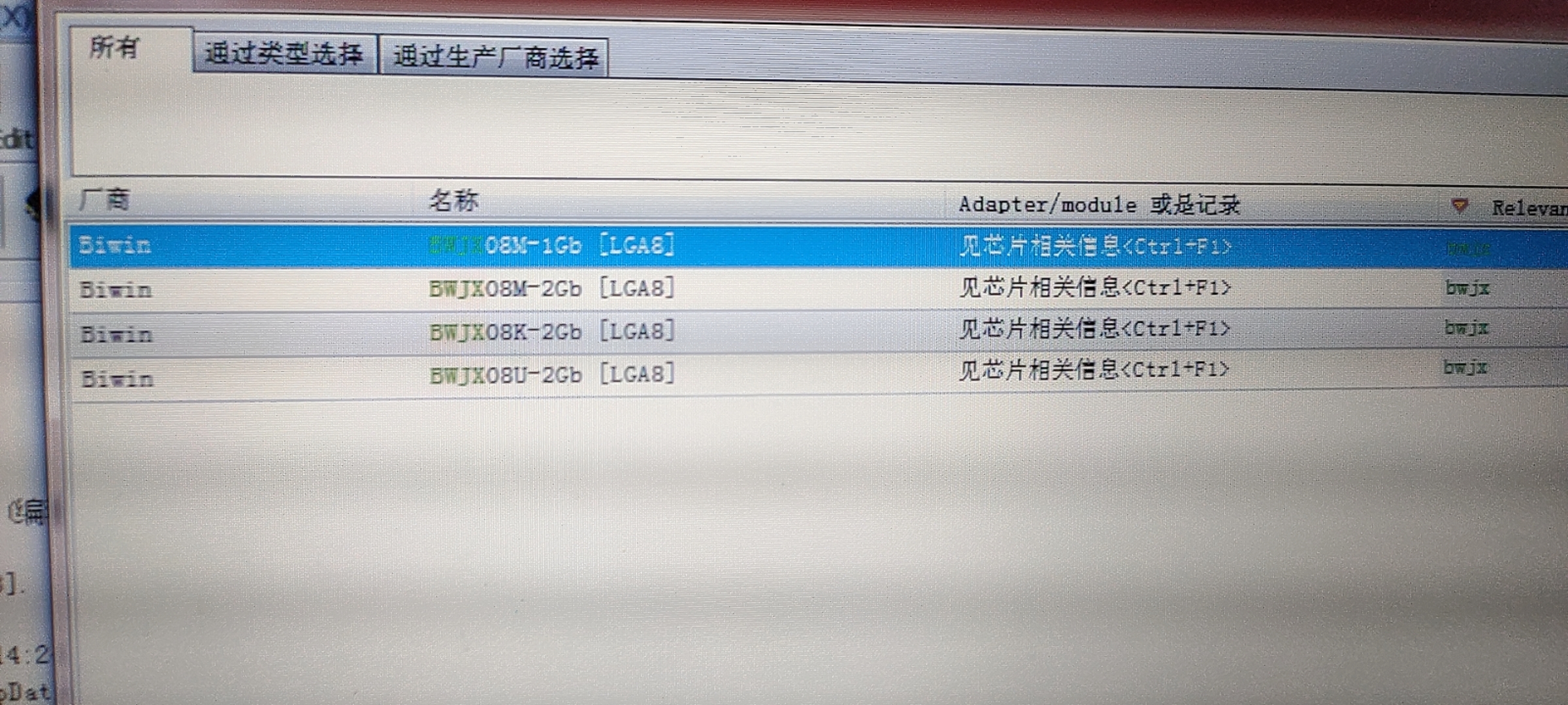

BWJX08K-2G这是一个BIWIN二封的spinand芯片,佰维不提供数据手册下载,这小众产品在互联网上也找不到信息。我尝试过使用几个其他型号nand来烧录 但是均校验失败,艾科编程器可以对其支持,如果你可以解析艾科的器件库获得算法的话 希望可以为t56新增支持 -16f8a096203f68b0.jpg 75c1019082212b55.jpg

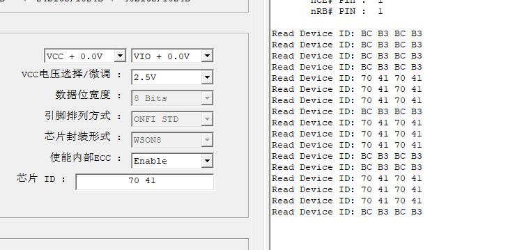

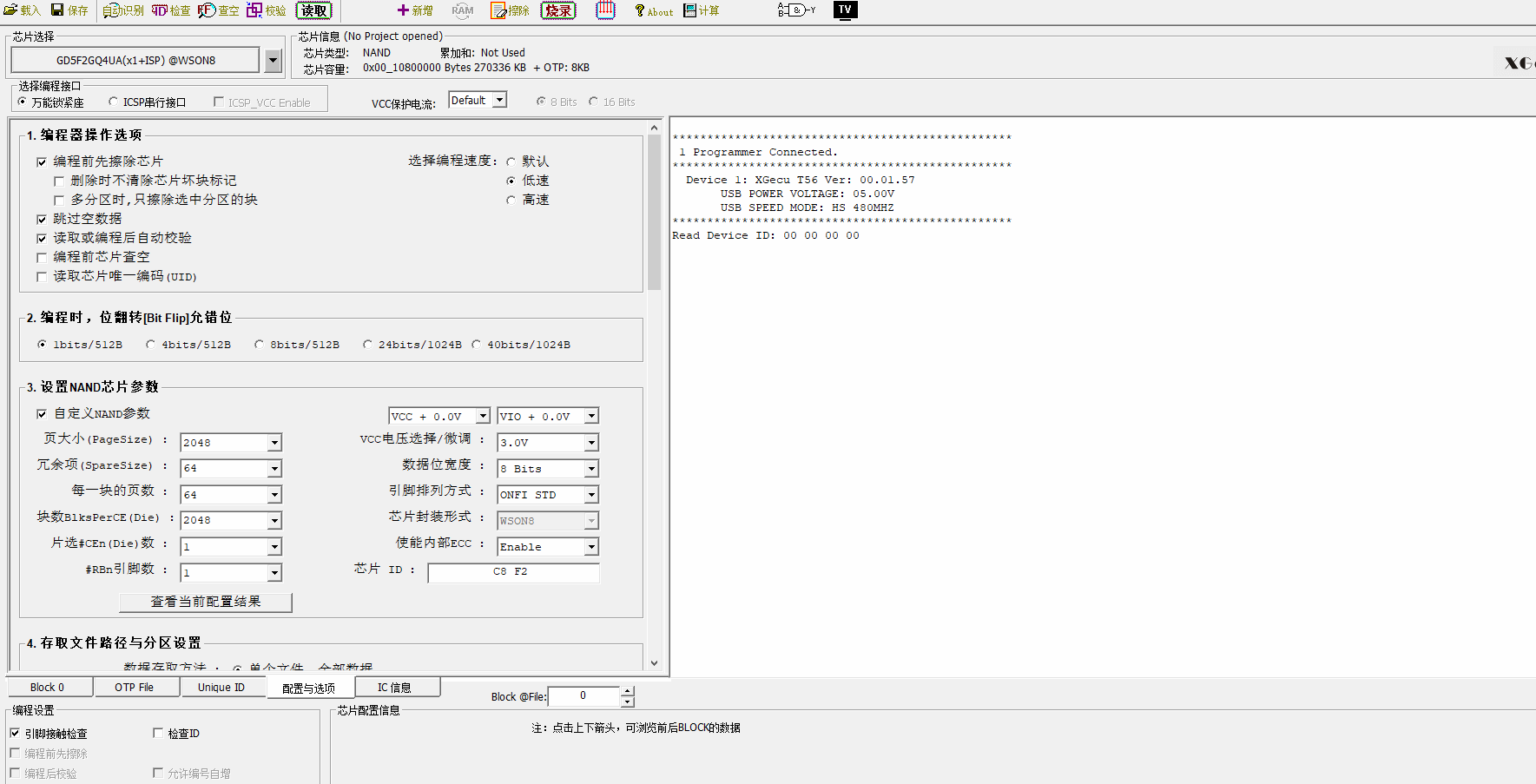

   好的。我提供样片过去  我用其他型号测试了很多次 比如NW874(冗余改为64) XT26G02等,原片ID是BC B3 BC B3  经常会出现有时候能获取到ID  有时候只能获取到00000000,有时候又变成70 71 70 71 了,写入也是有时候可以写 有时候又写不了(具体表现就是写入巨慢,或者直接write报错)。我发几个样片过去给你测试。似乎将引脚排列使用OLD会有改善

   基本没有用,我这有这个型号的芯片差不多100片,其中90%的芯片会出现 读取不到ID 、擦除不了、无法写入 或者写入时只有KB级别的速度 下附GIF动图,剩下的10% 也是有时可以正常写入  有时又不能写入。读取不到ID的芯片   焊到主板上boot可以识别到正确的芯片ID。

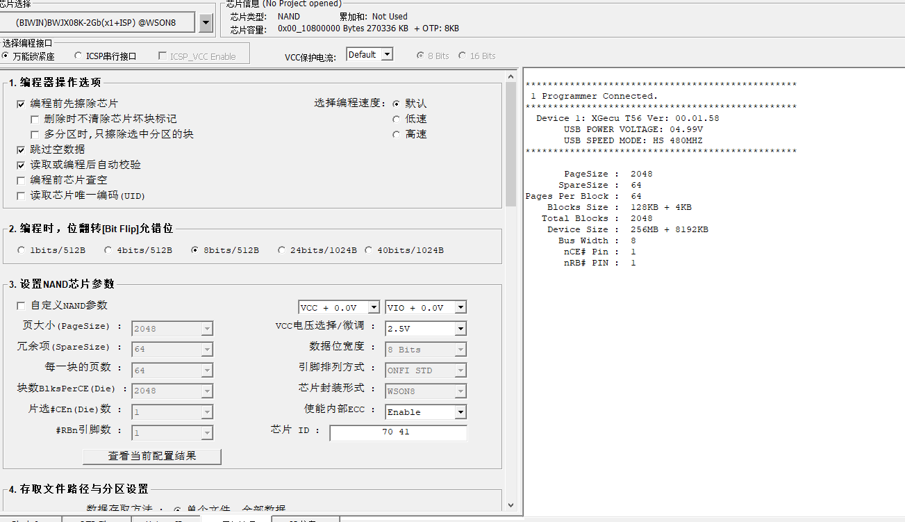

1、关于芯片ID 注意到你给这个芯片定义的ID是0x7041,根据佰维其他芯片的ID命名规律以及这个芯片实际在主板上运行时由嵌入式系统的kernel读出的ID判断 其正确ID应该是0xBCB3  ,这个芯片使用T56也确实会读出BCB3的ID号,但是有时由会变成7041 我有些不解这是一个单纯的储存器 ID应该是储存在一个固定位置上的,为什么会有时读出位7041 有时为BCB3呢。ID都漂移? QQ截图20220810102622.jpg
2、芯片电压。注意到你给定的标准电压为2.5V,在我用多片芯片实际测试中发现2.5V下读取不到ID(00 00 00 00)的情况为大多数,使用3.3V电压时 更高几率读取到正确ID。下附GIF实测动图,可以观测到上调电压后ID可以获取 而2.5V下大几率为0x00 GIF 2022-8-10 10-28-53.gif
