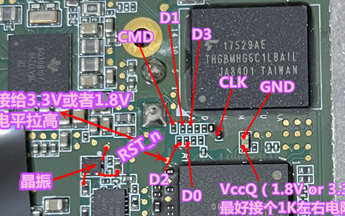

T56读EMMC报错(ICSP模式下)

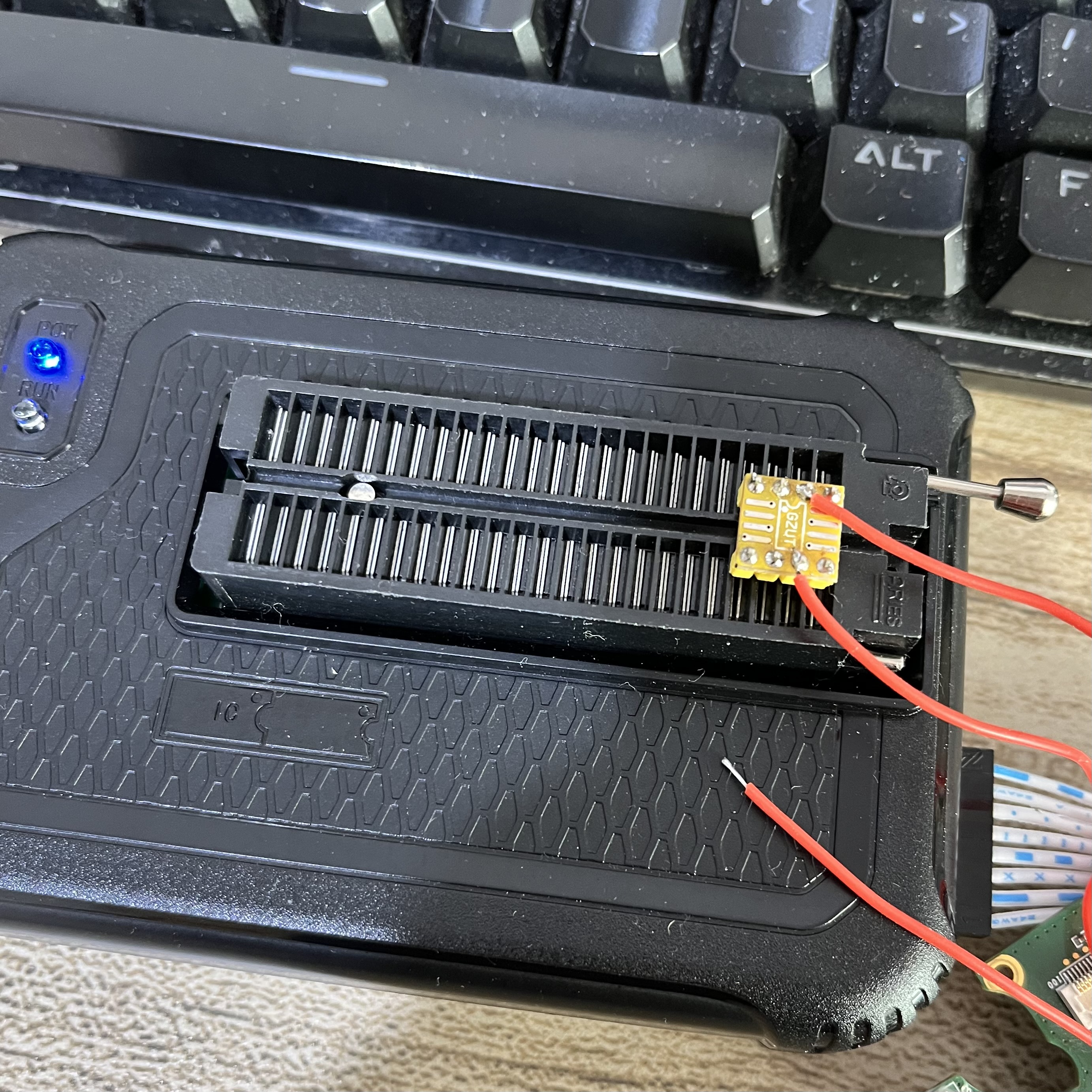

线长我已经控制20CM内了(买了点硅胶线,在原先ICSP线上改的)
(4.78 MB)
2022-12-20 15:02
板端点位,以及芯片点位(THGBMDG5D1LBAIL)
(377.51 KB)
2022-12-20 15:05
(71.64 KB)
2022-12-20 15:05
(191.03 KB)
2022-12-20 15:05

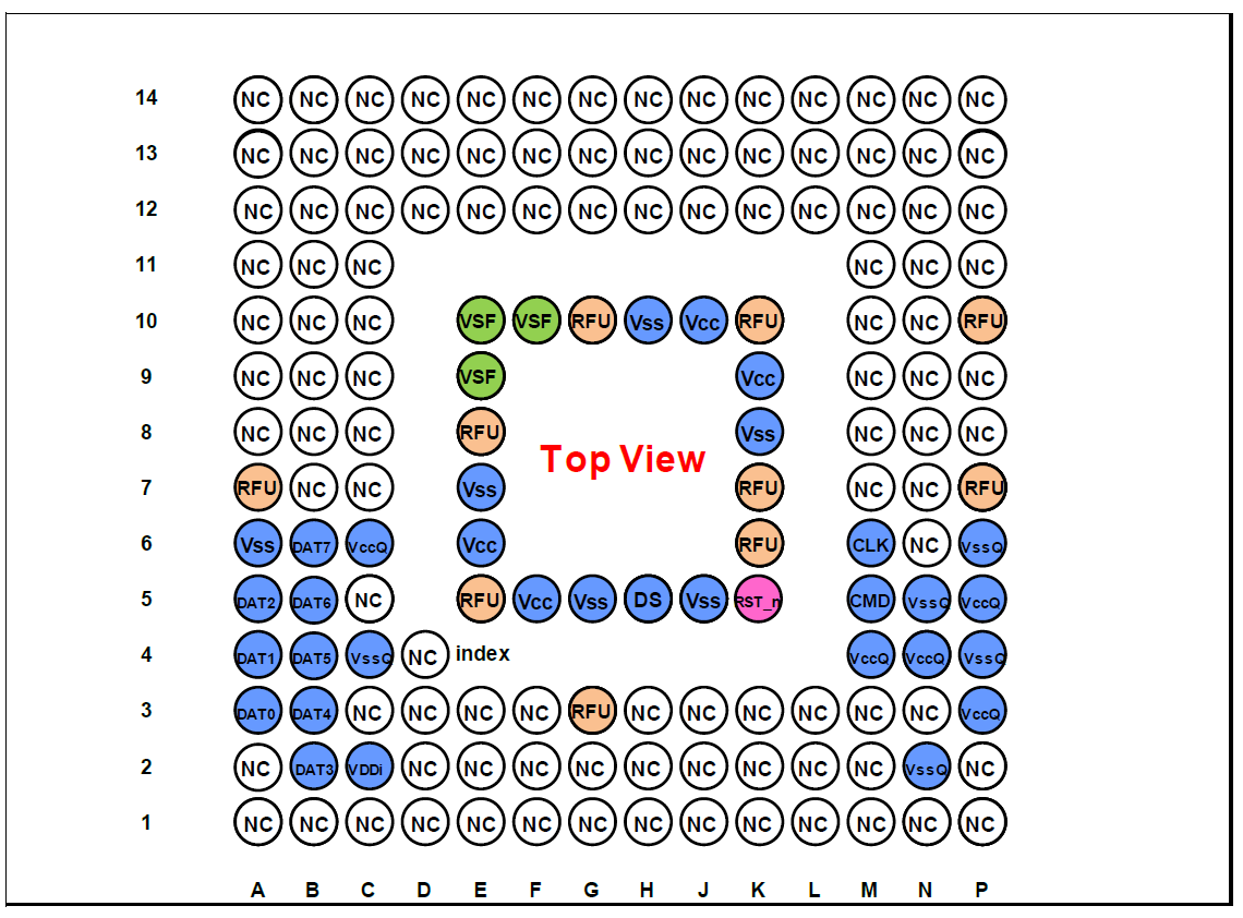

我主要接Vcc、VccQ、RST_n、CMD、D0、CLK、GND
(3.6 MB)
2022-12-20 15:27
(1.95 MB)
2022-12-20 15:27
晶振我都已经摘除了,反正读不了各种报错,要么进度走一会就报错
(4.7 MB)
2022-12-20 15:28
(4.54 MB)
2022-12-20 15:28
何解的呢?(芯片拆下来座子读秒读,这芯片难拆 主板打胶费劲死)
