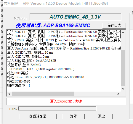

T48EMMC一件克隆问题
读取的8G母盘 打开工程后克隆到新16G盘上出错
(33.13 KB)
2023-3-19 12:59
各位大佬什么问题呢

171 改10 效验过去了 焊接上emmc 无法开机...........
