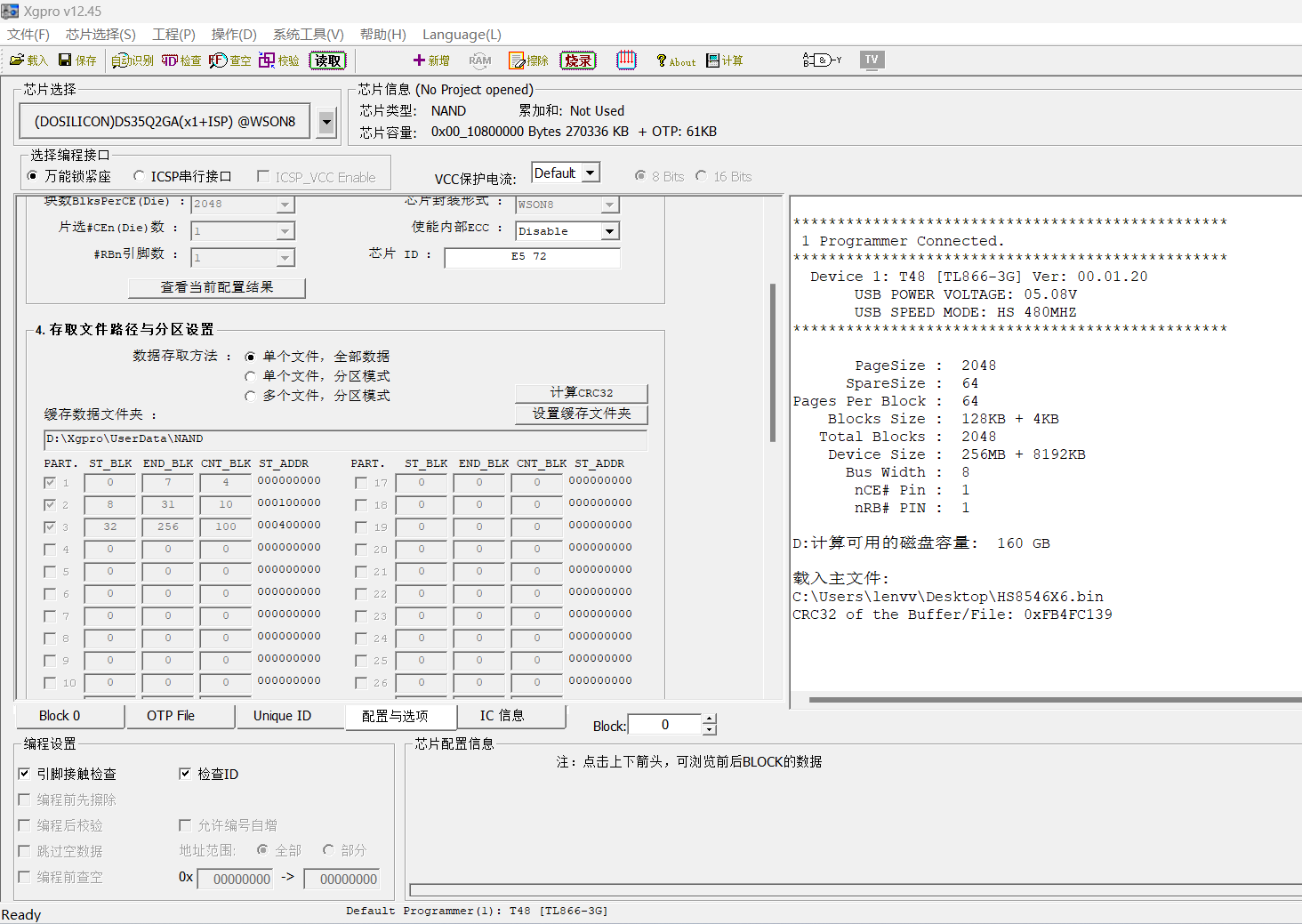

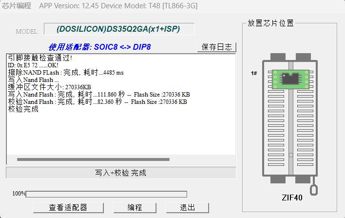

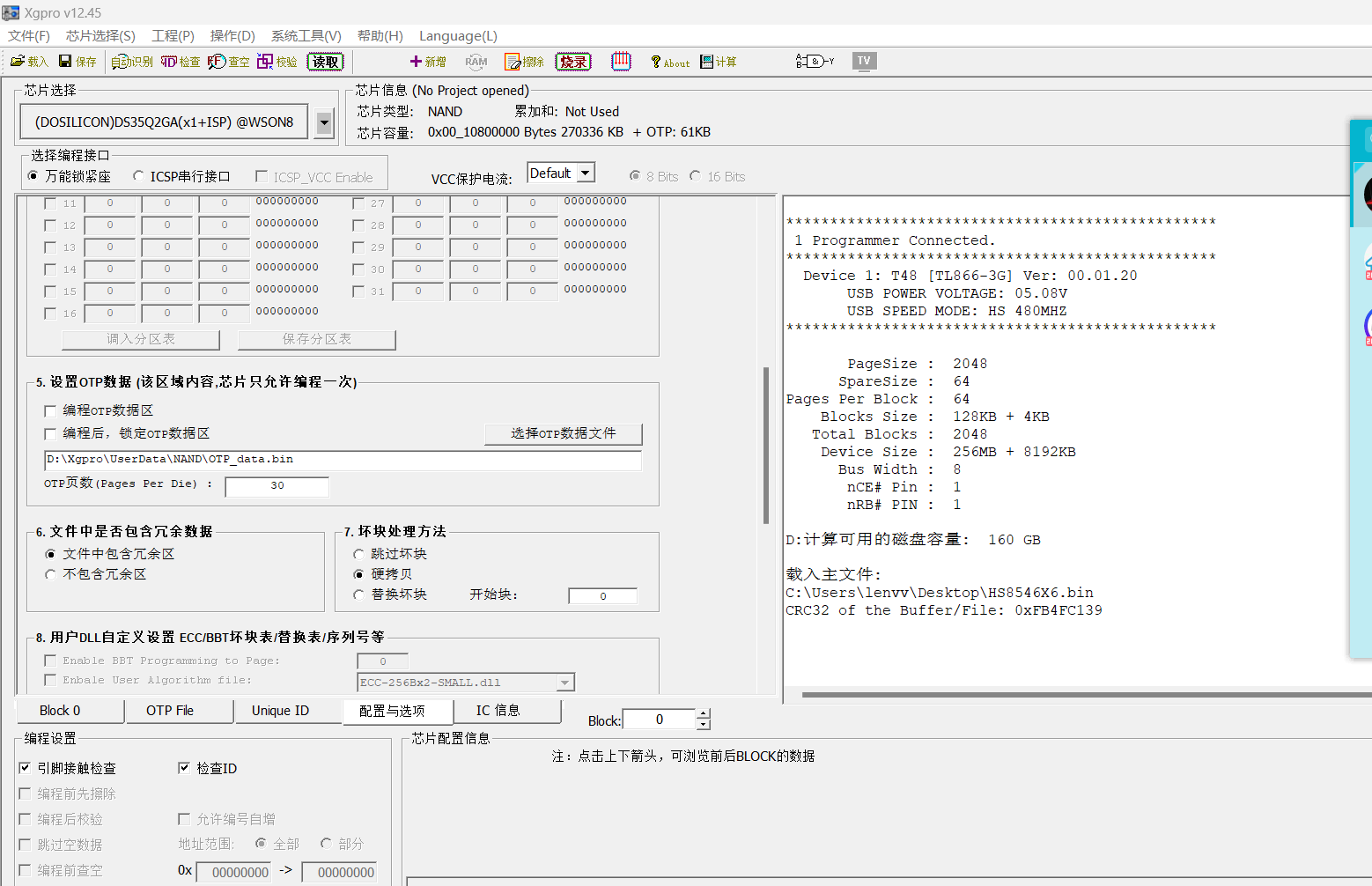

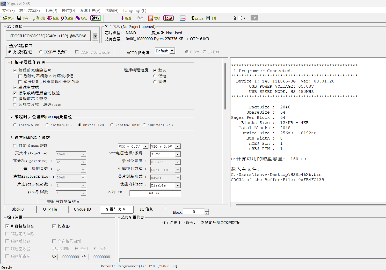

求助T48(TL866-3G)编程不成功 ,HS8546X6光猫,芯片型号DS35Q2GA-IB!
祝坛友新年快乐,求助T48(TL866-3G)编程不成功 ,HS8546X6光猫,芯片型号DS35Q2GA-IB!求各位大牛解惑,是什么原因导致编程成功后光猫只有电源灯亮,试3个编程器固件了,刷了十多次,谢谢了!

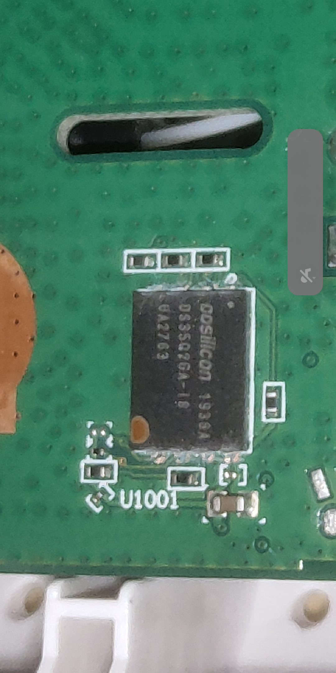

闪存芯片型号DS35Q2GA-IB

发表于 2023-1-3 16:55
管理你好,汇报下,是固件的原因,换了4个了,这个刷好了!谢谢!
